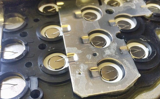

    Queria poner fusibles de hilo para cada celda. Si digo la verdad, he buscado mucho en internet i no he encontrado a nadie que se les hayan quemado. Mismo asi, creo que deberia ponerlos.
    Para que quede claro de esto hablo:
    Nombre:  BatteryFuse1.png
Visitas: 1414
Tamaño: 19,1 KB
    Teniendo en cuenta que la corriente maxima es 1625 mA..... que grosor de hilo pondriais?

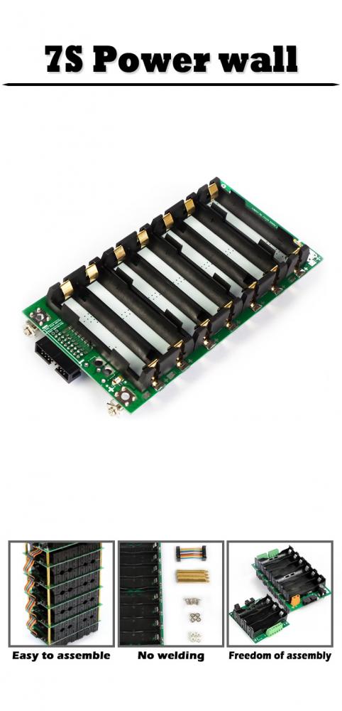

    Luego el tema del montaje tengo dos ideas. No se si vale la pena montarlo asi:
    Recomendaciones para bateria DIY de litio-hc369c67ed200484a851774eb7e3c1e2ez.jpg
    https://www.aliexpress.com/item/4000...chweb201603_52
    O el sistema tradicional:
    Que opinion teneis?

    Al final lo hare con hilo. Haciendo las PCBs queda muy bonito i tal pero demasiado caro. Haciendo presupuesto, si me voy a gastar 600 euros en baterias i las PCBs, con los holders para baterias, fusibles, conectores...... comprando todo en aliexpress me sale por unos 300 o algo mas.
    Quedara muy chulo pero economicamente se va de madre.

    a)Yo puse hilo de 0,2 de cobre , funde sobre los 7A, igual es un poco alto para ti, si todas tus pilas son iguales, y la descarga puede llegar a 1,5C (casi 5A) el de 0,15 te iria bien, ten en cuenta que es para prevenir cortos y que no se quemen, para otros menesteres ya pondras PIA's /fusibles.
    b) yo tengo el sistema tradicional, no me gustaban los contactos, prefiero soldadura, y mas barato, pero mucho mas trabajo.
