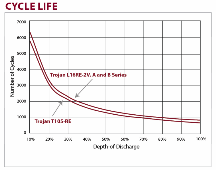

    No es exactamente 240 en los 3 casos, es de 240 veces para SOC 80% (DOD 20%), 225 veces para SOC 50%(DOD 50%) y 224 veces para SOC 20% (DOD 80%).
    Esos datos salen de multiplicar el DOD/100 dado, por el numero de ciclos dado, que estipula el fabricante.
    Si el fabricante da datos como estos:
    Y en el caso de este fabricante seria de 600 (0.2X3000) veces para un DOD del 20% (SOC 80%). Idem para un DOD 60% (SOC 40%) (0.6X1000).
    Todo esto en condiciones de laboratorio.
    En condiciones reales pues bastante menos de 600 ya dependiendo de que condiciones sean.
    Y los Ah salen de multiplicar las veces esas por la capacidad de la bateria. O sea serian los Ah que has llegado a extraer de la bateria en toda su vida util (sus ciclos).
    Y si consideras un ciclo por dia pues te saldran los años que puede durar la bateria.
