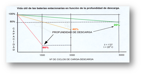

    Vida útil: La vida útil de una batería no se mide en años, sino por la cantidad de ciclos de carga -descarga que es capaz de realizar. Así, si se la somete a un régimen de trabajo de muchos ciclos diarios, probablemente sólo durará unos meses, mientras que si el régimen es de un ciclo al día o incluso más lento (como ocurre en viviendas con energía solar) la batería puede durar al menos diez años.
    Profundidad de descarga:
    Se refiere a la intensidad con que se produce la descarga en un ciclo determinado de trabajo. Generalmente la batería en una instalación fotovoltaica descarga cada día entre un 10 y un 30% de la energía almacenada. La profundidad máxima de descarga no debe ser superior a un 80% de la capacidad nominal de la batería. Expresa la relación entre la capacidad extraída y la capacidad nominal.
    También expresada como relación entre la capacidad extraída y la capacidad nominal; suele expresarse como porcentaje, así una extracción o gasto de 10 Ah sobre 100 Ah, sería un 10 % de profundidad.
    Una mayor profundidad de descarga provoca menos ciclos de carga/descarga y menor vida útil.
    Dicho de otra manera, cuanta más intensidad le extraigas, menos vida tendrá la batería.
    Nombre:  PD.png
Visitas: 200
Tamaño: 105,0 KB
