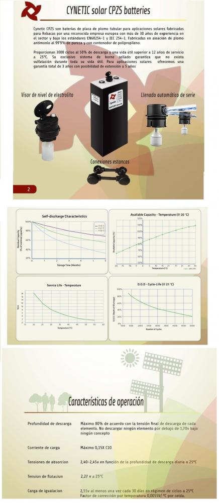

Adjunto la info que tengo de las baterías (Sacado de la url anterior)
Archivo adjunto 20858
Al final de la imagen pone info que parece interesante pero no se interpretarla, sobre todo qué es la profundidad de carga.
Me gustaría saber sobre todo si sirve la configuración por defecto para baterías plomo Ícido del FM80 y a qué puede deberse que no me suba la densidad.

Veamos por partes:
Velocidad de carga y descarga: Las corrientes de carga y descarga a menudo se especifican con unos términos que indican la descarga completa en un período continuo de una hora. Estos términos son los regímenes C y sus múltiplos y submúltiplos son un medio muy cómodo para especificar las velocidades de carga y descarga. Por tanto, 10C es la corriente que descarga la batería en diez minutos, mientras que C/10 es la corriente que descarga la batería en diez horas, C/20 en 20 horas y C/100 en 100 horas, o sólo C100.
p.ej. 150 Ah-C10: 150/10= 15 A durante 10 horas; 150 Ah-C100:150/100= 1’5 A durante 100 horas; 150AhC10 son aprox. 207AhC100.
Vida útil: La vida útil de una batería no se mide en años, sino por la cantidad de ciclos de carga -descarga que es capaz de realizar. Así, si se la somete a un régimen de trabajo de muchos ciclos diarios, probablemente sólo durará unos meses, mientras que si el régimen es de un ciclo al día o incluso más lento (como ocurre en viviendas con energía solar) la batería puede durar al menos diez años.

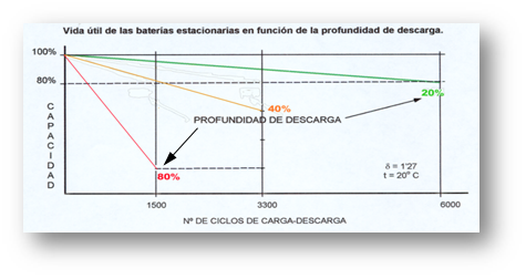

Profundidad de descarga:
Se refiere a la intensidad con que se produce la descarga en un ciclo determinado de trabajo. Generalmente la batería en una instalación fotovoltaica descarga cada día entre un 10 y un 30% de la energía almacenada. La profundidad máxima de descarga no debe ser superior a un 80% de la capacidad nominal de la batería. Expresa la relación entre la capacidad extraída y la capacidad nominal.
También expresada como relación entre la capacidad extraída y la capacidad nominal; suele expresarse como porcentaje, así una extracción o gasto de 10 Ah sobre 100 Ah, sería un 10 % de profundidad.
Una mayor profundidad de descarga provoca menos ciclos de carga/descarga y menor vida útil.
Dicho de otra manera, cuanta más intensidad le extraigas, menos vida tendrá la batería.
Archivo adjunto 20861
