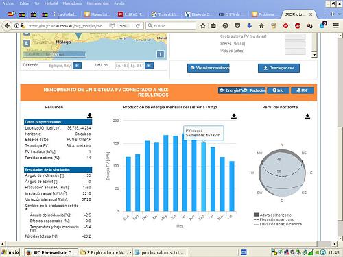

    Buenas noches;
    He montado una instalación con dos placas de 120 w/ 12 w. Una batería de 250 Ah (c100) y un inversor senoidal de onda pura 1500/3000 w.
    Anteriormente tenia en la instalación un inversor de 1000 / 2000 w pero al conectar la nevera no paraba de pitar, así que adquirí uno mas grande.
    He adquirido una nevera Corberó A+ ( con un consumo de 212 kwh teórico) sin embargo gasta la batería tras varios días.
    He revisado los cálculos una y otra vez y debería de poder aguantar la instalación varios días sin aporte de carga.
    La duda que tengo es qué posibles soluciones puedo tomar para garantizar un buen funcionamiento del frigorífico. Añado otra batería de iguales características y la conecto en serie (se que puede dañar antes las baterías, pero el inversor no trabaja a 24 v) o adquiero dos placas más para que se cargue la batería mejor.
    Al mediodía el indicador del regulador marca que la batería esta completamente cargada (13.2 v) todos los componentes de la instalación tienen dos meses.
    ¿Algún aporte de como proceder?
    Muchas gracias

    Te adjunto resumen de los cálculos realizados para ver el tamaño de la batería:
    - Compruebo radiación de zona en la cual se va a realizar la instalación: 6.6 kwh/m2
    - Calculo la potencia necesaria:
    Luz 68 wh/dia
    Nevera 580 wh/dia
    Tv 88 wh/dia
    Total:: 736 wh/dia
    - Calculo la E necesaria = 61.3 ah/día, y aplico el margen de seguridad por zona (20%) 73.6 Ah/dia. Calculo las perdidas establecidas por zona, obteniendo un total de energía necesaria de 125.8 Ah/día, aplicando ya los días de autonomía para la instalación.
    Muchas gracias por tu ayuda...

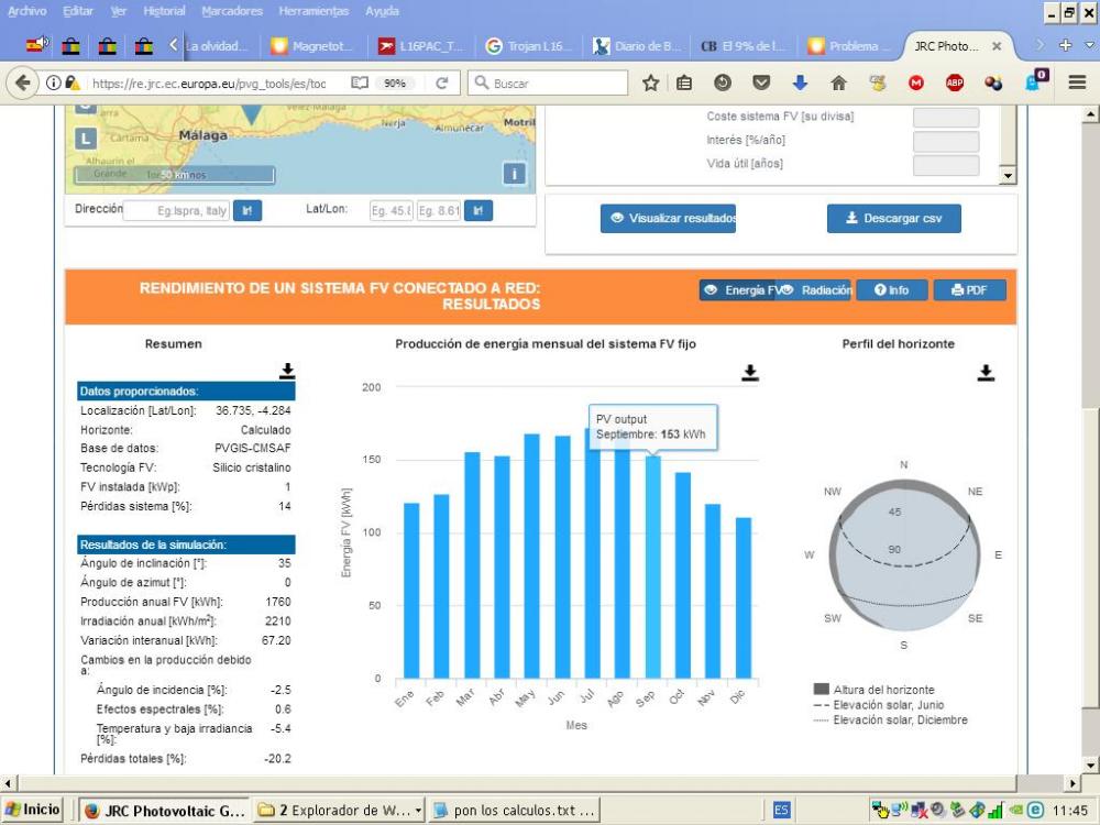

    Placas, en el mejor de los casos, teniendo la inclinacion y orientacion optima de los paneles , 120Wpanel x 2 = 240 WP, x 80% rendimiento maximo del sistema = 172 W, y calculando para setiembre con 35º de inclinacion tendrias una produccion diaria ( Irradiacion: 5.1 Wh/m2/dia, de 153KWh en 30 dias) => ~877 Wh al dia, esta energia es la producida por paneles pero estos en base al nº de celulas dan unas tensiones especificas que sumado al tipo de regulador que tengas asociado el aprovechamiento puede reducirse mucho.
    Consumos, tus necesidades diarias la cifras en 736Wh al dia, no incluyes el consumo en vacio del inversor que en las 24 horas puede superar los 400Wh ni su % de rendimiento y referente al consumo del frigo, 580 Wh, me parecen una estimacion muy baja, los 212 KWh teoricos al año que da el fabricante son muy bajos, ademas los repartes linealmente a lo largo de los 365 dias del año cuando en la realidad en invierno el consumo diario difiere mucho del verano y tu mismo confirmas que arraanca muy a menudo, los consumos reales que se vienen contrastando en este foro vienen a estar en verano por encima de los 1500Wh. con esas apreciaciones supondria un consumo diario de unos 2000 Wh. necesitarias al menos añadir tres placa como las que tienes y comprobar que el regulador las puede soportar.
    La carga que recibe diariamente esa bateria es inferior a su descarga por lo que en unos dias puede llegar a vaciarse completamente y eso es perjudicial, el estado real de carga de la bateria viene determinado por la densidad del electrolito y los valores de tension no son suficientemente indicativos dado que la tension que presenta depende de muchos factores tal como ya se ha comentado en otros hilos.

    Muchísimas gracias por la explicación solflitos, eso mismo haré.
    Aumentaré la cantidad de placas para mejorar la carga de la batería.
