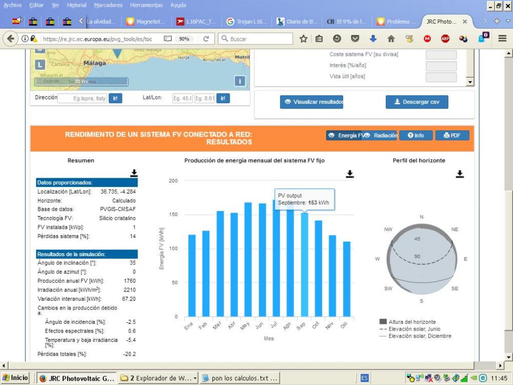

Placas, en el mejor de los casos, teniendo la inclinacion y orientacion optima de los paneles , 120Wpanel x 2 = 240 WP, x 80% rendimiento maximo del sistema = 172 W, y calculando para setiembre con 35º de inclinacion tendrias una produccion diaria ( Irradiacion: 5.1 Wh/m2/dia, de 153KWh en 30 dias) => ~877 Wh al dia, esta energia es la producida por paneles pero estos en base al nº de celulas dan unas tensiones especificas que sumado al tipo de regulador que tengas asociado el aprovechamiento puede reducirse mucho.
Consumos, tus necesidades diarias la cifras en 736Wh al dia, no incluyes el consumo en vacio del inversor que en las 24 horas puede superar los 400Wh ni su % de rendimiento y referente al consumo del frigo, 580 Wh, me parecen una estimacion muy baja, los 212 KWh teoricos al año que da el fabricante son muy bajos, ademas los repartes linealmente a lo largo de los 365 dias del año cuando en la realidad en invierno el consumo diario difiere mucho del verano y tu mismo confirmas que arraanca muy a menudo, los consumos reales que se vienen contrastando en este foro vienen a estar en verano por encima de los 1500Wh. con esas apreciaciones supondria un consumo diario de unos 2000 Wh. necesitarias al menos añadir tres placa como las que tienes y comprobar que el regulador las puede soportar.
La carga que recibe diariamente esa bateria es inferior a su descarga por lo que en unos dias puede llegar a vaciarse completamente y eso es perjudicial, el estado real de carga de la bateria viene determinado por la densidad del electrolito y los valores de tension no son suficientemente indicativos dado que la tension que presenta depende de muchos factores tal como ya se ha comentado en otros hilos.
Archivo adjunto 20824
