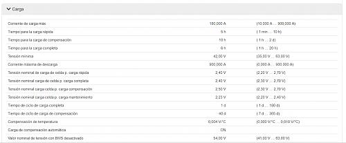

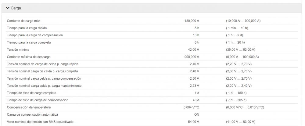

    La gestión de la carga la hace un Sunny Island 8.0H que tiene conectado un campo solar de 10 kW y los parámetros de carga que tengo establecidos son los estandars para una OPZS.

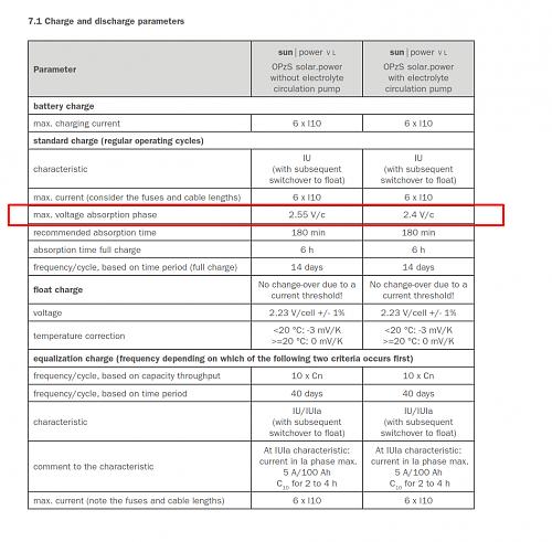

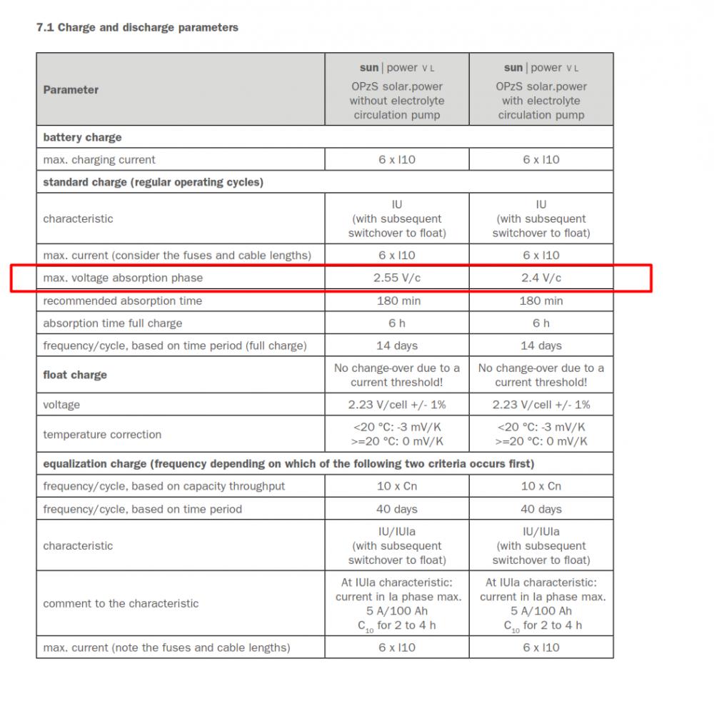

    Leyendo el manual de Hoppecke para la OPZS VL vi un dato que me extraño mucho. Indican una tensión de absorción máxima de 2,55 por elemento para las VL sin bomba de recirculacion y 2,40 (la tensión habitual para las OPZS) para las VL que dispongan de bomba de reciruclacion para el electrolito.

    Consulte directamente al servicio oficial de hoppekce para ver si debía de poner 2,55 como tensión de absorción ya que en mi caso no llevan bomba de recirculacion y me dijeron que no, que era demasiado y que la tensión de absorción recomenda es 2,40 para climas calidos como es el caso.
    El caso es que la batería no sube nunca de 1,22 pese hacer cargas completas. Solo sube a 1,24 tras una ecualización de 10 o 12 horas, tras haber hecho primero la carga normal.
    Estoy bastante desconcertado con el tema y temo que aquí hay algo que en el servicio oficial en España no saben y que estamos haciendo mal a la hora de configurar el cargador. Muy probablemente sea esa la tensión de absorción correcta, la 2,55 pero nadie me confirma esto.

    Que después de una ecualización si alcancen la densidad nominal me lleva a pensar en el dato que aparece en el manual, y la diferencia que marcan para el valor de tensión de absorción, para la misma batería si lleva o no lleva bomba de recirculacion para el electrolito.
    Pero me da algo de miedo poner una tensión de absorción de 2,45 o 2,50 a una bateria OPZS que supuestamente es la misma tecnologia que el resto de fabricantes que hacen OPZS y todos aconsejan 2,40. Pero veo que no me va a quedar otra que hacerlo porque el hecho de que no alcance esa densidad y permanezcan habitualmente en 1,22 o ligermante inferior, tampoco va a ser bueno y puede malograr la bateria.
    Pero el dato en el manual esta ahi, un 1,5V de diferencia para el valor de absorción para la misma bateria, en el caso de que lleve o no lleve bomba...
