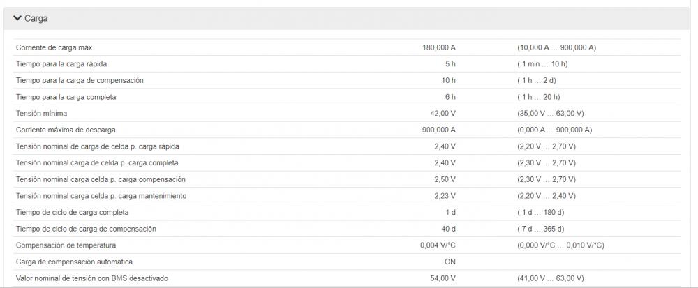

La gestión de la carga la hace un Sunny Island 8.0H que tiene conectado un campo solar de 10 kW y los parámetros de carga que tengo establecidos son los estandars para una OPZS.

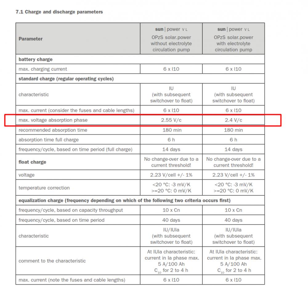

Leyendo el manual de Hoppecke para la OPZS VL vi un dato que me extraño mucho. Indican una tensión de absorción máxima de 2,55 por elemento para las VL sin bomba de recirculacion y 2,40 (la tensión habitual para las OPZS) para las VL que dispongan de bomba de reciruclacion para el electrolito.
Archivo adjunto 20758
Consulte directamente al servicio oficial de hoppekce para ver si debía de poner 2,55 como tensión de absorción ya que en mi caso no llevan bomba de recirculacion y me dijeron que no, que era demasiado y que la tensión de absorción recomenda es 2,40 para climas calidos como es el caso.
El caso es que la batería no sube nunca de 1,22 pese hacer cargas completas. Solo sube a 1,24 tras una ecualización de 10 o 12 horas, tras haber hecho primero la carga normal.
Estoy bastante desconcertado con el tema y temo que aquí hay algo que en el servicio oficial en España no saben y que estamos haciendo mal a la hora de configurar el cargador. Muy probablemente sea esa la tensión de absorción correcta, la 2,55 pero nadie me confirma esto.

Yo pondria la absorcion entre 2,45 y 2,50V. Prueba un mes y mide densidades a ver si se ajustan.
Re: Problema carga batería hoppecke, no alcanza la densidad nominal
Probare a subir la tensión entre ese valores.
Ahora estoy haciendo una ecualización como lo indica hoppecke en al manual, 72 horas a 2,40 con la idea de descartar que pueda estar algo sulfatada la bateria. Cuando la compramos nos llego a 1,21 y lo extraño es llego en 2 dias después de hacer el pedido cuando con otras marca han tardado entre 5 y 7 semanas, señal de que no estaban fabricadas aun y nos las envían salidas fabricadas. Con esta hoppecke sospecho que haya podido estar almacenada varios meses.
He hecho ecualizaciones de 10 horas a 2,50 pero nunca una prolongada de 3 dias como indica en el manual. Quizás estas ecualizaciones cortas no hayan sido suficientes para dessulfatar totalmente la batería en el caso de que ese sea el problema.
Cuando termine volveré a poner 2,40 y si vuelve a tender a 1,22 y a no alcanzar el nominal probaré como dices, con un valor entre 2,45 y 2,50.

Que después de una ecualización si alcancen la densidad nominal me lleva a pensar en el dato que aparece en el manual, y la diferencia que marcan para el valor de tensión de absorción, para la misma batería si lleva o no lleva bomba de recirculacion para el electrolito.
Pero me da algo de miedo poner una tensión de absorción de 2,45 o 2,50 a una bateria OPZS que supuestamente es la misma tecnologia que el resto de fabricantes que hacen OPZS y todos aconsejan 2,40. Pero veo que no me va a quedar otra que hacerlo porque el hecho de que no alcance esa densidad y permanezcan habitualmente en 1,22 o ligermante inferior, tampoco va a ser bueno y puede malograr la bateria.
Pero el dato en el manual esta ahi, un 1,5V de diferencia para el valor de absorción para la misma bateria, en el caso de que lleve o no lleve bomba...

Eso que comentas concuerda con lo que pone en el manual y con el hecho de que la bateria si coge su densidad cuando hago una ecualización a 2,50
Toda la pinta tiene que por ser la bateria de hoppecke y combinado a que descarga un 30% de media diaria, va a precisar una tensión de absorcion superior a 2,40. Voy a probar con 2,45 y observar como evoluciona. Si recuerdas que cual era esa tension especial que permitian esos reguladores para el caso de las hoppecke, aplicaria ese valor, si no, probare con 2,45 de momento.
