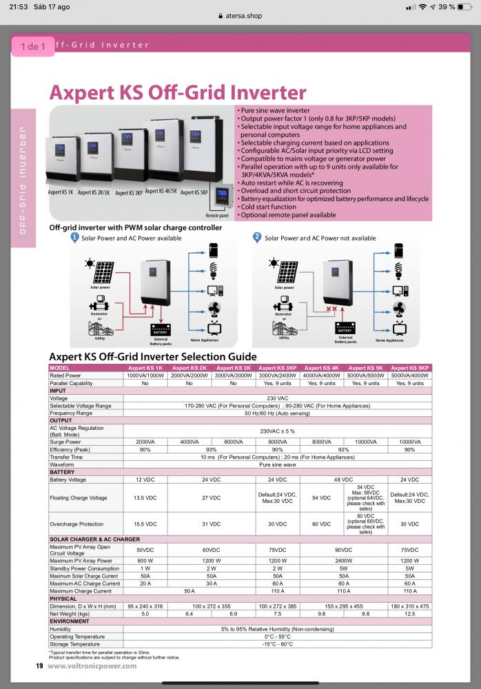

    Que tal es este inversor se ofrece mucho necesito una opinión

    Pues depende para que lo quieras.
    Los reguladores no son MPPT. Son PWM.
    La serie MS si que llevan MPPT.
    Si son los que has puesto en el catalogo, van aceptablemente....unos modelos mejor que otros. Si son copia de esos que has puesto en el catalogo mal asunto. Hay mucho pirata suelto.
