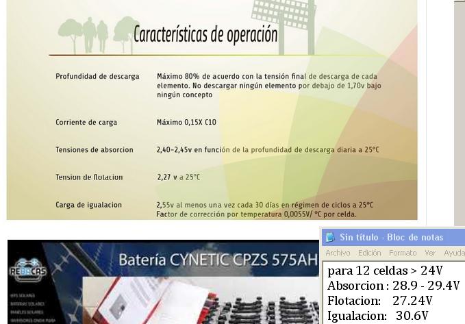

    Pon estas tensiones al regulador del hibrido, al axpert le quitas 0.2V y la ecualizacion solo con axpert y no la hagas en automatico -> en manual y desconecta las placas al hibrido cuando la estes haciendo para ver si asi no tiene en cuenta latension de bateria
    Miniaturas adjuntadas Miniaturas adjuntadas Conexión y reconexión continua paneles Axpert V  + regulador externo-screenhunter1565.jpg

    Lo de quitarle 0.2 al Axpert respecto al Tracer lo entiendo, es para que acabe antes, pero ahí no estamos teniendo en cuenta la compensación por temperatura. Con las baterías a 30º esos voltajes ya no son los mismos, ya que el tracer sí tiene compensación por temperatura y el Axpert no.
    ¿la ecualización hacerla con el Axpert? Ahora la tengo desactivada y la haría cada 30 días el Tracer.
    Partimos de la base de que esta mezcla (hibrido + regulador externo) es una porquería, mi intención siempre ha sido hacer trabajar al híbrido lo mínimo posible ya que lo considero de gama baja y delegar más en el Tracer que digamos sería... ¿gama media?. Evidentemente no hay una solución perfecta para este tema, pero sí buscar la "menos mala".
    Hacer ecualizaciones manuales en lugar de automáticas no sería un problema, pero ¿por qué mejor al Axpert para este cometido?

    Lo que tienes que buscar el la Icola para tus baterias. Es decir la intensidad a Vabs en donde se empieza a estabilizar en el tiempo (pendiente cero = diferencial de intensidad / diferencial tiempo tiende a 1). Ni es bueno un tiempo de absorcion muy largo ni es bueno uno corto. Tampoco tiene que ser algo superpreciso al minuto.
    En tu caso yo no bajaria tanto a Icola de 4A. Mirando el grafico veria buena una Icola sobre 7-8A.
    Las densidades tambien son un buen indicador de que estas cargando bien. Esos vasos suelen tener densidades de 1,28 a 100% SOC.
    Tampoco te obsesiones.

    Esta es la densidad máxima que consigo, incluso tras ecualizar, pero claro, es sabido que esos densímetros no son muy precisos.
    Mi mayor miedo es que las baterías llevan todo el verano subiendo de 30° todos los días, por eso no quiero maltratarlas también con las cargas....
    Gracias!

    Dos cosas:
    1.- En el tracer has configurado el factor de correcion de temperatura a lo que indica el fabricante de las baterias? Veo que en el tracer lleva por defecto 3mV por grado y vaso. Mientras que el fabricante indica 5,5mV por grado y vaso. Eso es casi el doble.
    2.- Veo en las graficas que el regulador reinicia ciclo cuando el voltaje de bateria cae a cierto valor durante 10 min. Por eso se ven unas mini absorciones despues de la principal. Si el tracer admite en caliente comandos con la Rpi podrias corregir eso. Habria que ver que comandos admite. Tienes tabla de modbus para ver que se puede tocar?
