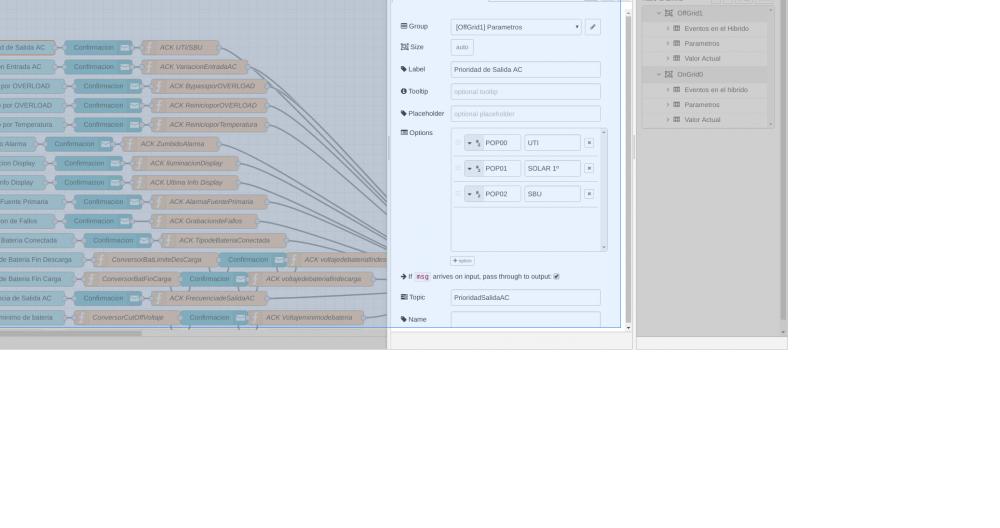

    Tienes una Rpi, un BMV y un Axpert..... como que no puedes gestionar el bypass con el SOC ????
    Manda al hibrido POP00 o POP02 en funcion del SOC y haras bypass (POP00) o bateria (POP02).
    Conexión y reconexión continua paneles Axpert V  + regulador externo-utisbu.jpg
    El POP02 lleva un crc modificado, no te valdra la libreria crc16xmodem nativa. A no ser que la modifiques y cambies los crcs conflictivos con los buenos, tanto los altos como los bajos. Usan una crc16 modificada porque algunos bytes del crc coinciden con bytes genericos de respuesta y asi se evitan problemas. Cosas de chinos....
Nombre: UTISBU.jpg
Visitas: 54
Tamaño: 38,0 KB

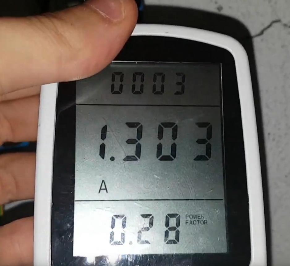

    Pero por que presupones que una medida de 1A con pinza en el lado AC son 230W de consumo??
    El consumo dependerá del desfase V-I...no?

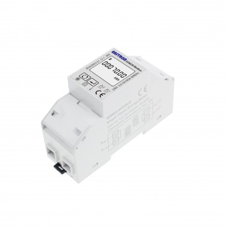

    Entiendo que quieres decir linea AC INPUT, no DC. DC significa continua. O sea, estas midiendo con la pinza en la fase o neutro que conectan en AC INPUT ??
    Hazle caso a este hombre.... Mira yo he medido con un SDM230 la entrada AC del hibrido. El SDM da medidas de todo, activa, reactiva, angulo de fase, voltajes, etc. En vacio, sin baterias (es un V2), el consumo en activa era de 15W, reactiva -250VAr. Seguramente lo que estas midiendo con la pinza sea reactiva y no activa.
    Si supongo que sera mas estable por RS232,... es verdad que la ventaja de usar el USB es la simplicidad de la conexion RPi-Hibrido
    ... o simplificas el HW usando un SW algo mas complejo ..o simplificas el SW usando un HW mas complejo
    Yo acabe harto del HID de los hibridos. Me agencie unos conversores USB-RS232 de 3 euros y todo por el RJ45. Use el mismo cable que viene con el hibrido poniendo el conversor de tres euros y quitando el DB9.
    Los conversores que use fueron de este tipo:
    https://es.aliexpress.com/item/742260858.html Pillando el modelo con carcasa ya puedes salir con el cable soldado y el rj45 en el otro extremo.
    Cero problemas en las comunicaciones con los hibridos usando una sola Rpi con ampliacion de usbs (hasta 6 puertos usb) y conectada a 4 hibridos mas un bmv (este ultimo lleva otro tipo de adaptador (usb a ttl).

    Hola a todos,
    Hoy he podido poner un medidor de consumo a la entrada del inversor para intentar averiguar si ese defase de consumos es real...
    El vídeo lo he agregado a los vídeos compartidos:
    https://photos.app.goo.gl/7RWTYZQiguuoYpez5
    Spoiler: El tema parece que se confirma, por alguna razón cuando el inversor esta en bypass, algo provoca que tenga a la entrada un factor de potencia de 0.28!!
    Conexión y reconexión continua paneles Axpert V  + regulador externo-screenshot_20190818_222602.jpg
    Eso explica que sí hay ese movimiento en Amperios pero el consumo sin tener en cuenta la reactiva (se dice así?) sí sería más o menos igual.
    Como bonus 2 preguntas:
    -¿Porqué el híbrido marca 0W y 0VA de consumo si hay 90W?, ese mismo consumo sin bypass sí que lo marca. He visto que cuando está en bypass empieza a detectar a partir de 150-200W y cuando está en modo baterías empieza en 60-80W a marcar. ¿esto es normal? Me da la sensación de que cada vez empieza a contabilizar el consumo desde más alto...
    - El inversor está muy caliente, no baja de 40º según su propio sensor. ¿esto puede influir en el tema del factor de potencia y/o en el tema de la medida de consumo?

    La potencia activa (la que se cobra) es la aparente por el factor de potencia.
    La temperatura del inversor no tiene nada que ver con el factor de potencia.
    Te paso un panel con un SDM en la entrada de unos hibridos. Todos los relojes son medidas del SDM. Observa como varian las reactivas, activas, factores de potencia y demas.
    El SDM es este:
    Nombre:  contatore-misuratore-di-energia-monofase-multifunzione-digitale-230v-100-ampere.jpg

    Ahora mismo tu también tienes un factor de potencia 0.2, así que entonces entiendo que es "normal" y que no debo preocuparme.
    Gracias!

    Con bajos consumos ese factor de potencia es normal.... Lo que estabas viendo en esos medidores era la mayor parte reactiva.
    Si hay mayor consumo ya el factor de potencia se va para uno.
