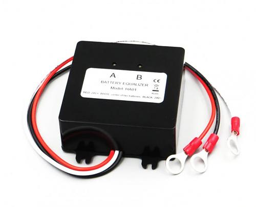

    Gracias por responder solfilitos.
    El sistema que tengo es de 24v. El lunes tomare mediciones por la mañana para ver en el estado que se encuentran de densidad, y al medio dia cuando este en carga. hoy por la mañana me daba el inversor el estado de voltaje en 24,9v. (normalmente veo que oscila entre los 24,6 y 24,9) y ayer cuando me fui que eran cerca de las 19:30pm aun no habia pasado a flotacion. Por lo que no podre tomar densidad de flotacion al menos hasta el jueves.
    He visto un "equalizador" no se que resultado dara, que opinais si le hago la instalacion apartde de lo que me a recomendado sofilito.
    Adjunto foto del equalizador .

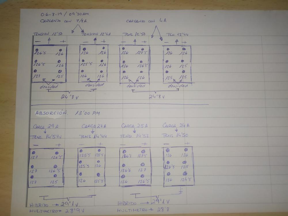

    Hola a todos que tal.
    Al fin hoy e podido realizar las comprobaciones por la mañana y al medio dia, e tomado densidad y estado de voltaje de las baterias. El inversor indica en Absorcion 29,1v y el multimero indica 28,9v / 28,8v.
    Adjunto fotografia del las densidades y estado de las baterias.
    Tambien e mandado a pedir un balanceador de bateria, no se si es necesario pero por 13€ lo e comprado, me llegara en un par de semanas.
    Hasta dentro de un par de dias no podre tomar la densidad de las baterias, ya que se tira en absorcion casi el dia completo, en cuanto las haya cojido las indico.
    Que opinais sobre el estado de las baterias.
    Para poder hacer la ecualizacion me haria falta un mmpt economico que lo pueda hacer pero no se cual cojer, cual me recomendais, no se si que llegue a 48v por si algun dia amplio a 48v o cojer uno economico de 24v, no se...
    las instalacion es sistema de 24v.
    Muchas gracias. Un saludo.
