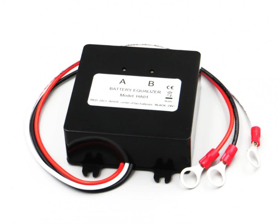

El sistema que tengo es de 24v. El lunes tomare mediciones por la mañana para ver en el estado que se encuentran de densidad, y al medio dia cuando este en carga. hoy por la mañana me daba el inversor el estado de voltaje en 24,9v. (normalmente veo que oscila entre los 24,6 y 24,9) y ayer cuando me fui que eran cerca de las 19:30pm aun no habia pasado a flotacion. Por lo que no podre tomar densidad de flotacion al menos hasta el jueves.
He visto un "equalizador" no se que resultado dara, que opinais si le hago la instalacion apartde de lo que me a recomendado sofilito.
Adjunto foto del equalizador .
