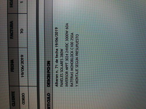

    Hola:
    No se si es el sitio adecuado, ya que soy nuevo en el foro. Si no lo es, disculparme.
    Alguien me podría decir, por favor como ven esta instalación que me acaban de hacer.

    Sin cantidades, modelos, marcas, ni tipo de instalacion (aislada o semi aislada), no podemos opinar.
    Pero, de antemano podemos decir que tienes poca autonomia de bateria.
    1,5kwh util para pasar la noche. Si no tienes respaldo de red, va a ser dificil.

    Hola, gracias por la respuesta.
    4 paneles, el inversor y 4 baterías, con apoyo de generador si es preciso. Para dos meses de verano y algún fin de semana de 48 horas en invierno.

    En verano, quitando el consumo del inversor, te quedan unos 5,5kwh de cosecha diaria. Factible.
    En invierno algo como 2,3kwh

    Muchas gracias briko. Duda resuelta.

    Perdona briko. Sabrias decirme mas o menos cuanto kwh tendría de autonomia solo por la noche con un consumo solo de un frigorifico. Gracias.

    Predeterminado Re: Instalación aislada
    monoblock? mejor no

    Siendo a 24v la instalación espero que no sean 4 baterías de 12v porque tendrías baterías en paralelo, así que te durarán un suspiro. Si son baterías de 6v estarían en serie y por lo tanto no habría problema.
    son de 6v y estan en serie

    Entonces por esa parte bien

    Un frigorifico (de los de hoy), suele consumir +- 1Kwh/Dia.
    Con los datos anteriores, puedes calcular, segun estacion (ya he quitado el consumo proprio del inversor).
