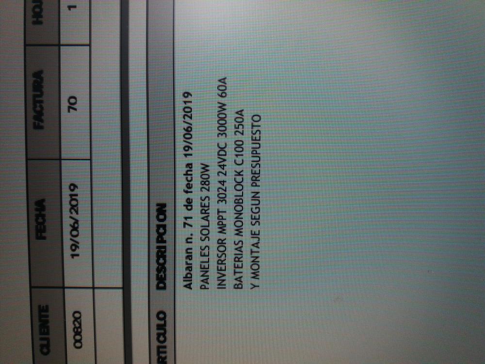

Hola:
No se si es el sitio adecuado, ya que soy nuevo en el foro. Si no lo es, disculparme.
Alguien me podría decir, por favor como ven esta instalación que me acaban de hacer.
Gracias.Archivo adjunto 20602

Sin cantidades, modelos, marcas, ni tipo de instalacion (aislada o semi aislada), no podemos opinar.
Pero, de antemano podemos decir que tienes poca autonomia de bateria.
1,5kwh util para pasar la noche. Si no tienes respaldo de red, va a ser dificil.
En verano, quitando el consumo del inversor, te quedan unos 5,5kwh de cosecha diaria. Factible.
En invierno algo como 2,3kwh
Muchas gracias briko. Duda resuelta.
Perdona briko. Sabrias decirme mas o menos cuanto kwh tendría de autonomia solo por la noche con un consumo solo de un frigorifico. Gracias.
monoblock? mejor no
Siendo a 24v la instalación espero que no sean 4 baterías de 12v porque tendrías baterías en paralelo, así que te durarán un suspiro. Si son baterías de 6v estarían en serie y por lo tanto no habría problema.
