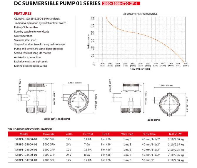

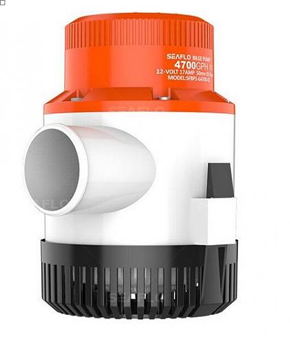

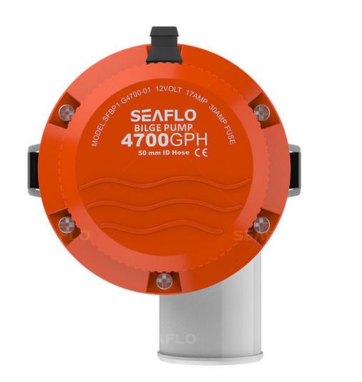

    Si la bomba a la que te refieres es esta:
    Bomba seaflo 4700gph 12 v 17a-screenhunter919.jpgBomba seaflo 4700gph 12 v 17a-screenhunter923.jpg
    lo indica muy claro su serigrafia 12V, y si miras las especificaciones en la pagina del fabricante, podras ver que este modelo de bomba solo se fabrica a 12V, la 3500 GPH se fabrica en 12V y en 24V, lo que te hayan dicho, no se si el distribuidor o el vendedor puedes ver que no coincide con su catalogo, no es una bomba bitension ni tiene un margen de tension de entrada que abarque ambas tensiones.

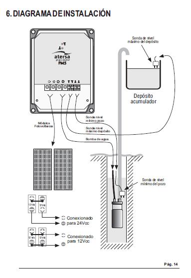

    referente al "controlador de bombeo de Agua 12V o 24v PM5 ATERSA" es un controlador que puede controlar bombas de 12V ó de 24V mediante la configuracion de un puente :
    y la potencia maxima de panel que admite para 12V son 128W de motor y 140W de panel, como tu motor es de (12V x 17A = 204W ) no puedes ponerlo, desconozco el precio de este controlador pero me parece que es matar moscas a cañonazos y esa bomba la anuncian como 'de achique' (ocasional) por lo que no creo que aguante mucho para un uso continuado y diario
