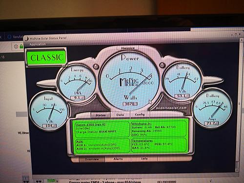

    Predeterminado rendimiento bajo de paneles despues de una semana de su instalacion.
    Buenos dias.
    Acabo de instalar hace un poquito mas de 1 semana 12 paneles REC de 330W unos 4000wp, junto con un Midnite Solar 150 classic, inversor Victron multiplus 2 5kva y bateria de litio de 6kwh.
    El tema es que el primer dia me dieron hasta 3878w en el momento de mas insolación y ahora no pasan de 3300w. rendimiento bajo de paneles despues de una semana de su instalacion.-2019-07-09-13.40.20.jpg
    Alguien tiene alguna idea de porque puede ser? el cable de bajada del tejado es de 35mm2 , trabajo con 4 strings de 3 paneles en serie. No se que puede ser?

    Perdida de rendimiento por temperatura?
    En mi caso también noto menos rendimiento que hace dos semanas pero creo que es por la temperatura, he probado a mojar los paneles y se nota algo de mejoría momentánea

    Los paneles les baja el rendimiento a cuanta más temperatura

    Y las condiciones de demanda eran las mismas que con 3878w? Es muy posible que la bateria se haya cargado antes de llegar al pico de insolacion y el regulador este limitando ya...
    De todas formas, haz la prueba.... A las 13 horas con sol potente, mete un consumo fuerte al inversor (4kW) para que el regulador abra "compuertas" y veras si llegas al maximo de produccion o no.

    Lo he provado... no llega a dar 3400w continuos en el momento de maxima insolación. mi gozo en un pozo.. voy a cambiar la pia que tengo en la linea de placas por dos fusibles de 63A a ver si es eso lo que me esta fastidiando.

    Sube una foto de los indicadores cuando este marcando 3400W.
    No te obsesiones con la PIA, perder tantos watios en la PIA la hubiera fundido, antes de cambiarla mide tension entre su terminal de entrada y salida en cada uno de los circuitos veras que practicamente no cae tension -> luego esta funcionando bien y si perjudicar la produccion.

    Con el cielo subsahariano que tenemos y el calor que hace, es un milagro que te lleguen a 3200w.

    Correcto, con 83% de rendimiento de placas en estas fechas, esta muy bien

    Yo en junio estaba al 90-100 % de la potencia pico de las placas y ahora estará en 80%, esta haciendo mucha calor.
    Lo que no se es como no se funden las placas.
    No cambies el magnetotermico que no es por eso.
