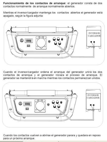

    Hola, recientemente he comprado un generador genergy guardian sc6 sol y cuando le manda señal el inversor hay veces que no me arranca otras veces si, cuando le manda dicha señal compruebo con el tester y confirmo que el relé se cierra dando continuidad en el tester y lo dicho en esta posición hay veces que no arranca. Porque podria ser? Gracias y saludos.

    Antes de nada asegurate que la bateria de arranque este completamente cargada, luego seria probar que cortocircuitando los terminales de entrada del generador y manteniendolos cortocircuitados el motor arranca y se mantiene funcionando hasta que levantas el cortocircuito.
    si esto lo hace siempre bien el problema es del inversor que no le da la orden correctamente -> revisa los parametros de configuracion de su rele auxiliar, tension de la bateria del sistema fotovoltaico a la que quieres que arranque y a la que quieres que pare, ten presente que entre ambos valores deben estar separados en al menos unos 4 voltios.

    Prueba a hacerlo manualmente varias veces al día sin ningún tipo de patrón, si arranca siempre puede ser por el aparato que da la orden de arranque (mal configurado) ya sea inversor, monitor...
    Yo he cambiado hace un tiempo la electrónica de control de ese generador (un circuito integrado que va bajo la batería de arranque) ya que estaba defectuoso (hacía lo que quería cuando quería).
    Como último remedio tendrás que cambiar el circuito.

    Hola, yo tengo este generador, si no tiene aceite no arranca, yo lo miraria, y tiene que estar conectado a 230v, para mantener la bateria a punto, si no es asi se descarga, tiene el piloto rojo que indica estado de espera.
