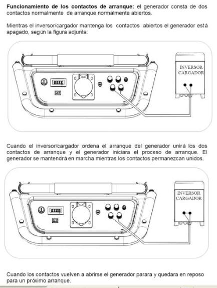

Hola, recientemente he comprado un generador genergy guardian sc6 sol y cuando le manda señal el inversor hay veces que no me arranca otras veces si, cuando le manda dicha señal compruebo con el tester y confirmo que el relé se cierra dando continuidad en el tester y lo dicho en esta posición hay veces que no arranca. Porque podria ser? Gracias y saludos.
