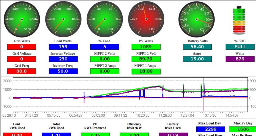

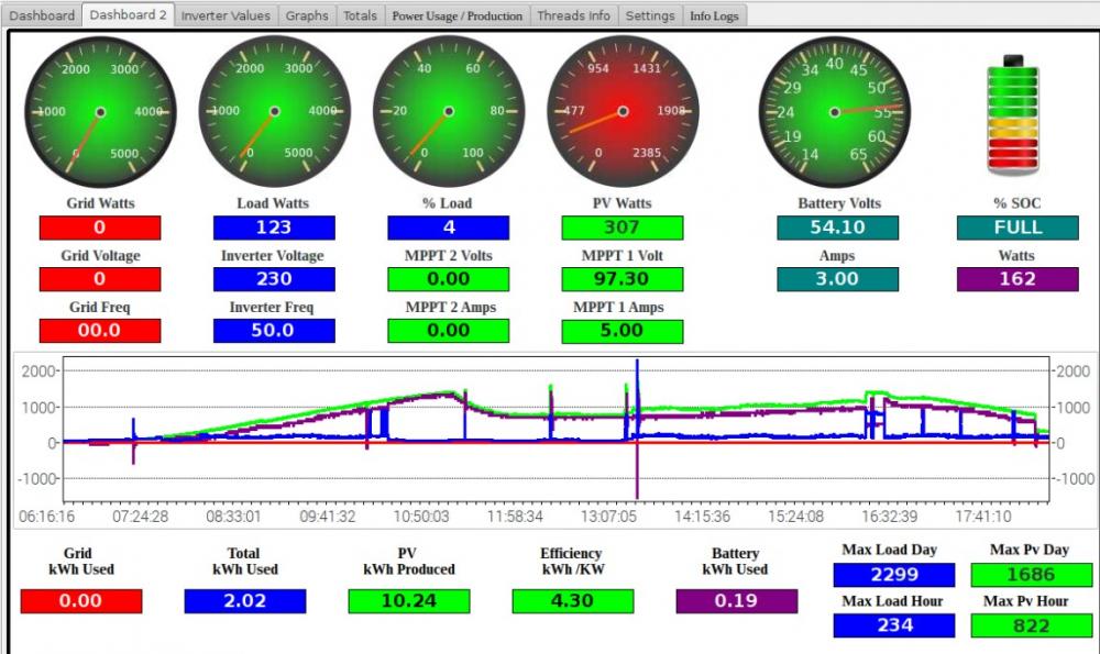

    Hola a todos,
    mi sistema hoy creo que esta haciendo algo raro. Lleva en fase de flotacion como cuatro horas, inyectando a las baterias 900w continuos, las baterias estan en continuo burbujeo. Vamos que lo veo muy extraño, no lo habia visto nunca. y a este paso se me evapora el agua en nada.
    ¿A alguien le ha pasado algo parecido?
    adjunto una captura del icc.
    Es un sistema de 48v con un hibrido axpert. ¿tendra algo que ver las temperaturas tan altas de estos dias? gracias a todos

    Predeterminado Re: Comportamiento extraño en fase de flotación
    Cuando esta en ecualizacion lo indica en el display, no?
    Y el voltaje subiria a 61,5.
    Al menos cuando las hago es asi.
    Los 58,40 que marca son los v que estan configurados para flotacion si no me falla la memoria.

    Hace falta ver la grafica I/V de la bateria. Algo ha pasado a las 13:30. Ese pico de consumo ha hecho que se reinicie el ciclo de carga.
    Flotacion a 58.4V no es posible.... eso sera la tension de absorcion (parametro 26). La tension de flotacion andara por 54V (parametro 27). El ciclo de carga se reinicia si la tension de bateria baja 4V por debajo de flotacion. O sea si la tension de bateria ha bajado por debajo de 50V el ciclo se habra reiniciado y el hibrido intentara hacer otro ciclo de carga.

    Me he liado, he dado por seguro que seria flotacion por la hora. Y como bien dices tejota la flotacion es 54 y es la absorcion la que esta configurada a 58. perdon por el error.

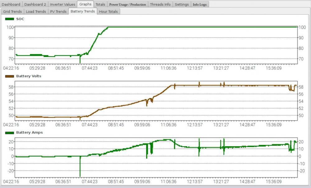

    Adjunto captura de las graficas de las baterias que da el icc.
    Entonces entiendo que solo debo esperar a que acabe el ciclo? aunque es un poco raro que dure tanto este segundo ciclo no?
    Avatar de Tejota
    ago 2015
    Inmortal Ciudad de Zaragoza
    3.411
    Es como si el parametro 27 estuviera configurado igual que el 26.
    Has tocado algo de la config del hibrido??
    Que hibrido es?
    Verifica esos parametros del hibrido en el ICC y en la botonera a ver si coinciden.

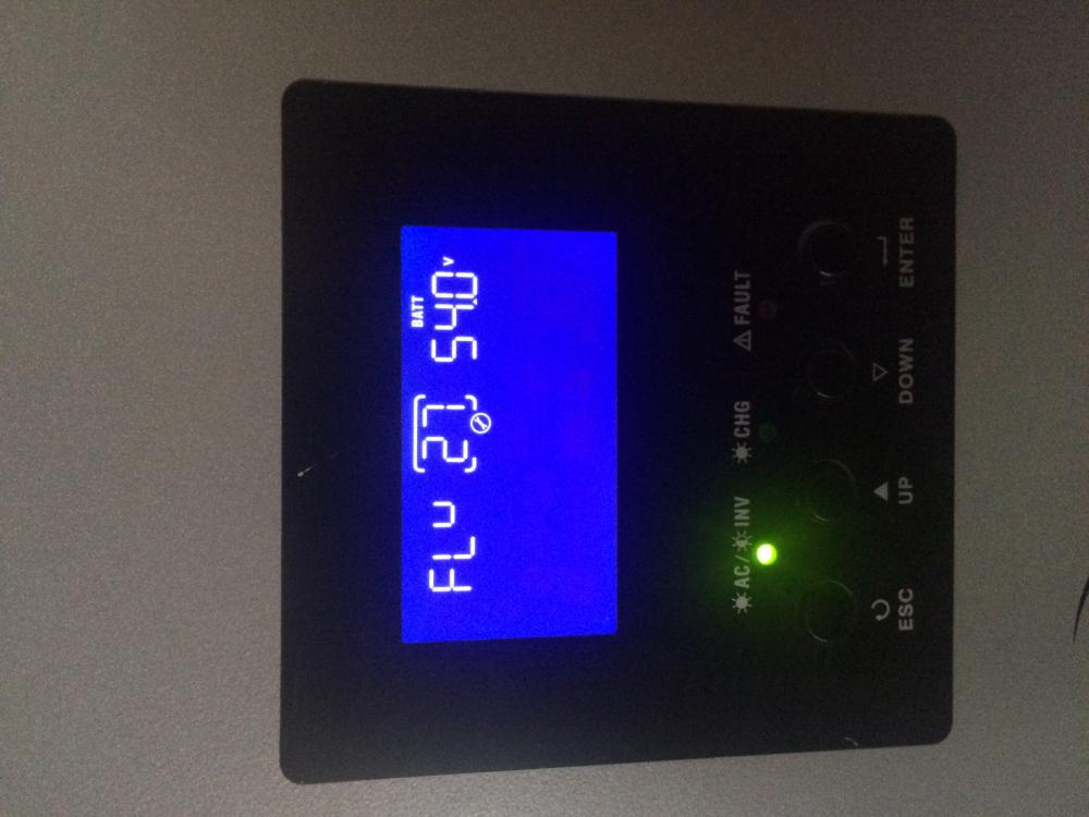

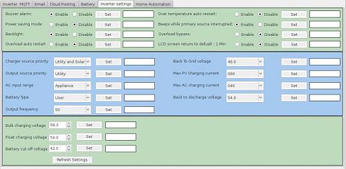

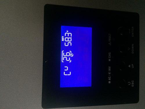

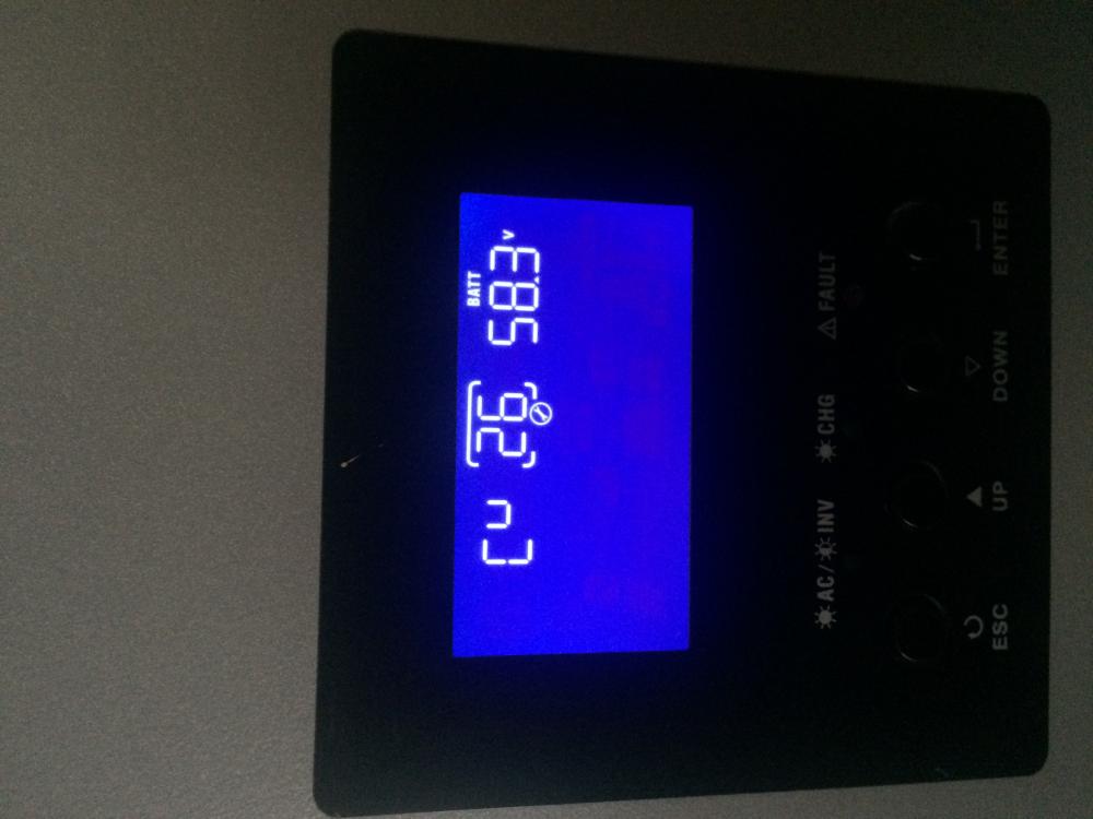

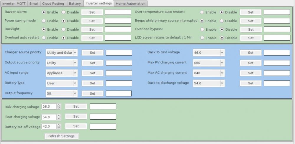

    Tejota no he tocado nada del hibrido. Te paso capturas de los parametros.
    Es un mppsolar modelo PIP 5048MS
    Del icc te paso captura
    parece que coincide.

    El ICC no da todos los parametros de configuracion. Cosas del coder que no se pone las pilas con segun que modelos.
    Verifica el parametro 32. Lo tienes en Aut o tiene un valor numerico??
    Es el tiempo de absorcion. Con ese parametro puedes marcar el tiempo que va a estar a 58,3V (absorcion). Si esta en Aut el hibrido lo calcula automaticamente. Recomiendo ponerlo a un valor en minutos acorde con lo que descargamos las baterias. 90 minutos o 120 min es lo normal para descargas del 60% SOC. Si descargamos poco la bateria ponlo en 60 min o menos.
    Esta en automatico tejota. Ahora en verano estoy sobre 75% SOC y en invierno creo recordar sobre 60% SOC. ¿lo pongo ahora en 60 min y para otoño lo cambio a 90-120 min? Entiendo que al estar menos tiempo tambien habra menos evaporacion por burbujeo ¿no? Ahora tengo el nivel un poco bajo y por eso hoy queria rellenar.

    Que mide ese SOC?
    Hay BMV? o es la capacidad que mide el hibrido?? Si es la que mide el hibrido no es muy exacta que digamos ya que lo hace en funcion del voltaje de la bateria sin tener en cuenta mas datos.
    Para estar en automatico es demasiado tiempo. En automatico no he visto nunca dos horas de absorcion. Una hora con suerte.
    Pon un valor numerico a ver si el hibrido obedece al tiempo fijado. Con estos calores meter esas absorciones tan largas no es muy recomendable.
    Es lo que mide el hibrido, no hay bmv.
