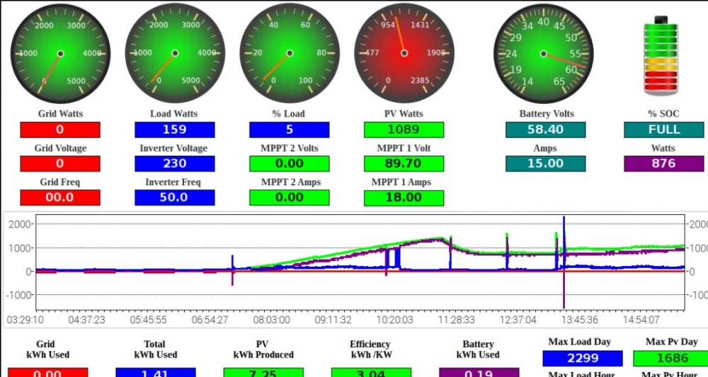

mi sistema hoy creo que esta haciendo algo raro. Lleva en fase de flotacion como cuatro horas, inyectando a las baterias 900w continuos, las baterias estan en continuo burbujeo. Vamos que lo veo muy extraño, no lo habia visto nunca. y a este paso se me evapora el agua en nada.
¿A alguien le ha pasado algo parecido?

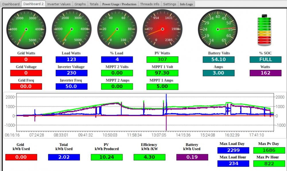

adjunto una captura del icc.
Es un sistema de 48v con un hibrido axpert. ¿tendra algo que ver las temperaturas tan altas de estos dias? gracias a todos
Archivo adjunto 20488

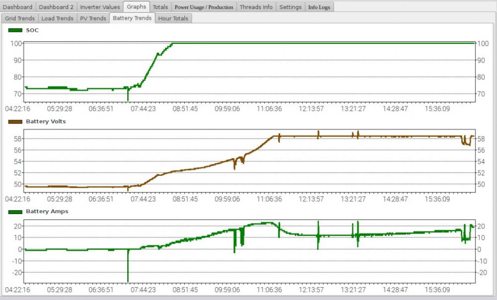

Hace falta ver la grafica I/V de la bateria. Algo ha pasado a las 13:30. Ese pico de consumo ha hecho que se reinicie el ciclo de carga.
Flotacion a 58.4V no es posible.... eso sera la tension de absorcion (parametro 26). La tension de flotacion andara por 54V (parametro 27). El ciclo de carga se reinicia si la tension de bateria baja 4V por debajo de flotacion. O sea si la tension de bateria ha bajado por debajo de 50V el ciclo se habra reiniciado y el hibrido intentara hacer otro ciclo de carga.
Re: Comportamiento extraño en fase de flotación
Me he liado, he dado por seguro que seria flotacion por la hora. Y como bien dices tejota la flotacion es 54 y es la absorcion la que esta configurada a 58. perdon por el error.
Adjunto captura de las graficas de las baterias que da el icc.
Entonces entiendo que solo debo esperar a que acabe el ciclo? aunque es un poco raro que dure tanto este segundo ciclo no?

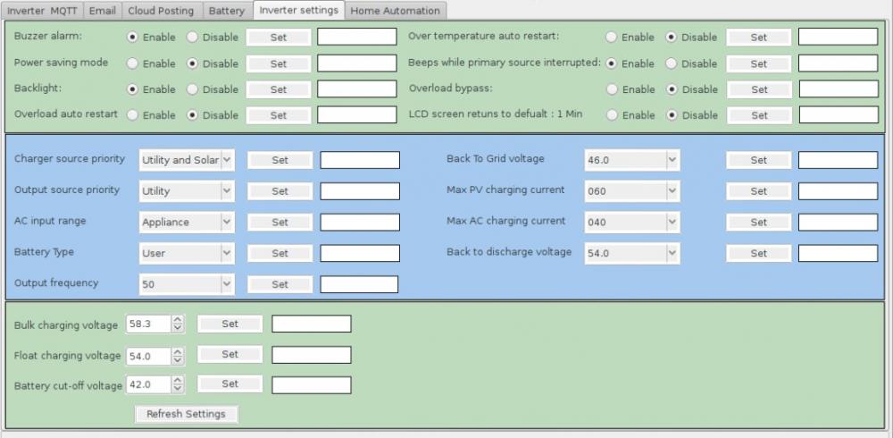

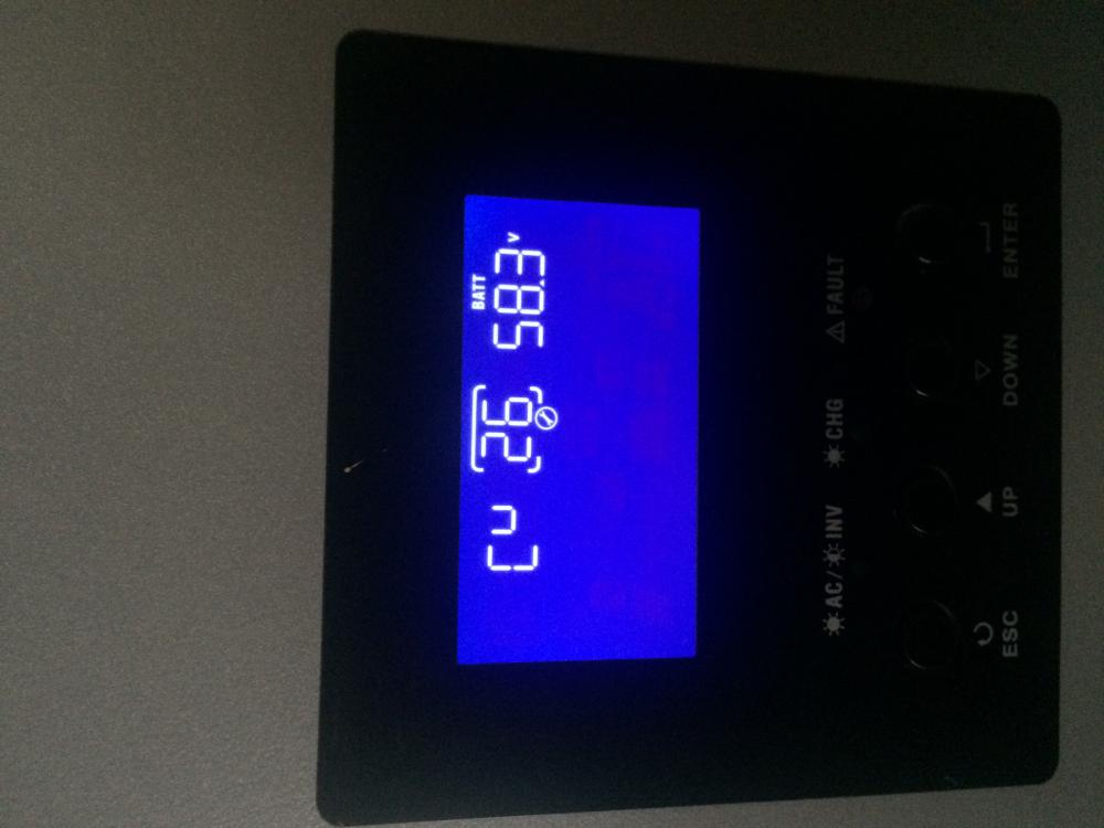

Verifica esos parametros del hibrido en el ICC y en la botonera a ver si coinciden.
4 Archivos adjunto(s)
Tejota no he tocado nada del hibrido. Te paso capturas de los parametros.
Archivo adjunto 20490
Archivo adjunto 20491
Es un mppsolar modelo PIP 5048MS
Del icc te paso captura
Archivo adjunto 20492
parece que coincide.
he visto que puedo actualizar el icc estoy en 2.6.2

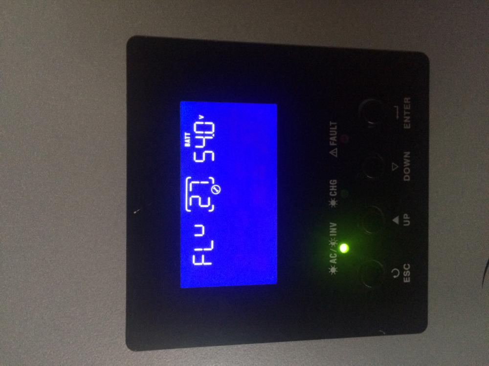

Ahora mismo ha pasado a flotacion.
Archivo adjunto 20493
hoy queria rellenar un poco las baterias pero quizas mejor esperar a mañana a ver si hace un ciclo de carga normal?
