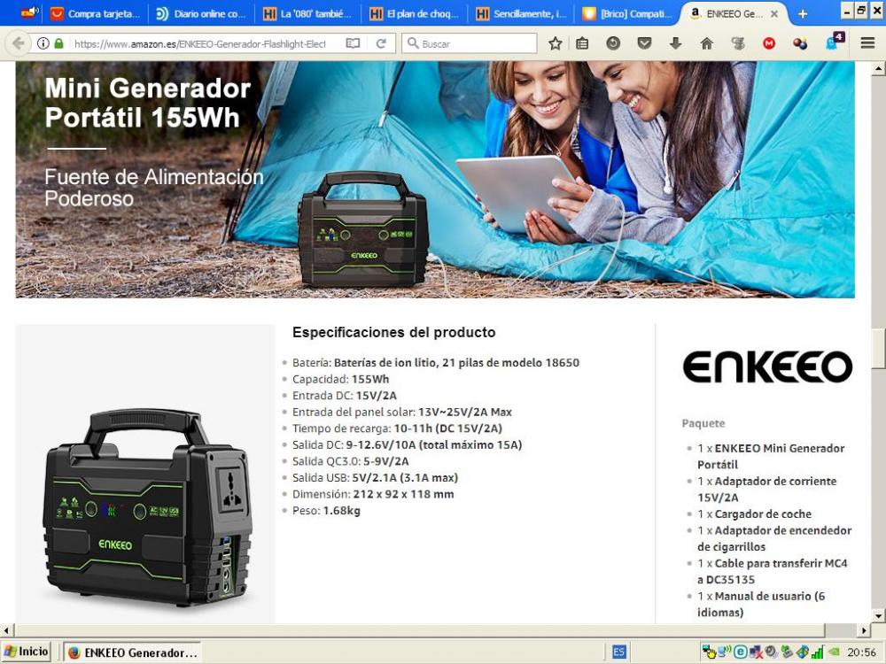

    Predeterminado Compatibilidad Enkeeo y Csun
    Puedo conectar la placa solar Csun 240-60P
    a un generador portátil Enkeeo
    https://www.amazon.es/ENKEEO-Generad...R39956KJ85BWJ9 ????

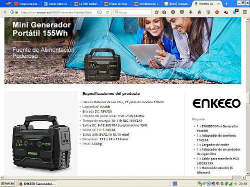

    Predeterminado Re: Compatibilidad Enkeeo y Csun
    segun las caracteristicas de entrada de ese aparato
    admite una entrada de 15V / 2A, por lo que una placa de 60 celulas (algo mas de 30V) es mucha tension, la placa normalizada que puedes utilizar seria una de 36 celulas 25W, o 50W como mucho.
    hay forma de limitar la intensidad de entrada en el enkeeo desde la placa para poder usarla a conveniencia ?
    un limitador de intensidad y voltaje ?
