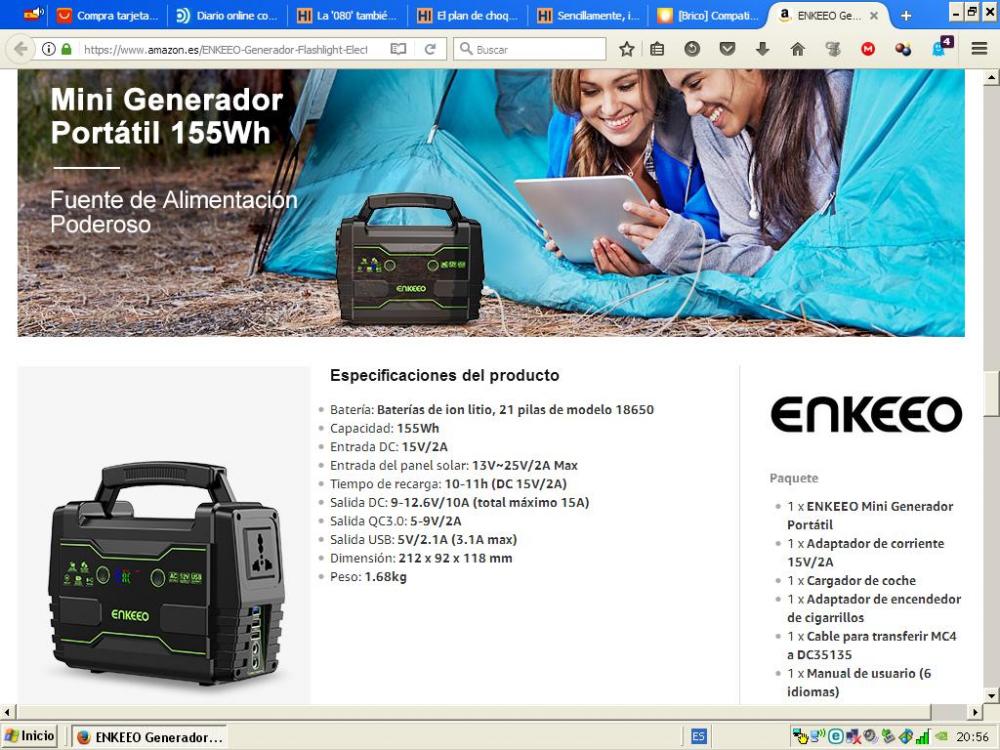

Puedo conectar la placa solar Csun 240-60P
a un generador portátil Enkeeo

No creo que aguante un panel como ese, más bien de 25W.
Tengo alguna forma de adaptar la placa para que cargue el Enkeeo ?

segun las caracteristicas de entrada de ese aparato
Archivo adjunto 20518
admite una entrada de 15V / 2A, por lo que una placa de 60 celulas (algo mas de 30V) es mucha tension, la placa normalizada que puedes utilizar seria una de 36 celulas 25W, o 50W como mucho.

hay forma de limitar la intensidad de entrada en el enkeeo desde la placa para poder usarla a conveniencia ?
un limitador de intensidad y voltaje ?
