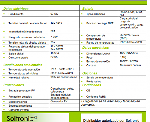

    Hola, a ver que opinanais sobre esto:
    Voy a compar un panel de 330w de 72celdas y una bateria de gel UltraCell UCG275-12 C10. Dispongo de un regular que quiero reutilizar, un MTTP soltronic 7520 (20A). Y un inversor Victron 800W de 12v.
    Mi consumo será para un mes de verano continuado de 900W/dia. Para el resto del año ya serán fin de semanas pero con consumo a la mitad incluso menos (<450w) puesto que no conectare la nevera.
    Mis dudas es si con todo esto será suficiente para pasar un mes de verano (en Valencia) sin que la bateria llegue a descargarse más del 50%. Mis calculo me dicen que no habria problema. Pero no sé si la placa le suministrara la carga suficiente para tenerla a tope antes de que baje las horas de luz y valla perdiendo poco a poco la carga hasta bajar del 50%.
    Os agradecere la ayuda. saludos

    Te llega, pero no gases en una gel teniendo las de ácido liquido que valen menos. (A no ser que vivas con ella pegado o sea un vehículo).

    Una duda que surje... Veo en las especificaciones del regulador que tengo donde dice "potencias tipicas del generados fotovoltaico" son 12v a 300w. Yo la placa que quiero meterle es de 330W de 72celdas. Es compatible la placa solar con el regulador? tengo mis dudas por ese dato. Te agradecere si me dices ayudas. Gracias

    Placa de 24v con una batería de 12v.
    La placa va a funcionara medio gas, una pena.
