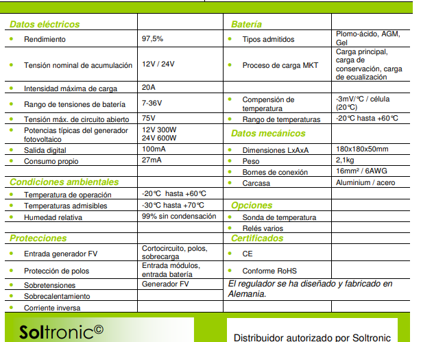

Una duda que surje... Veo en las especificaciones del regulador que tengo donde dice "potencias tipicas del generados fotovoltaico" son 12v a 300w. Yo la placa que quiero meterle es de 330W de 72celdas. Es compatible la placa solar con el regulador? tengo mis dudas por ese dato. Te agradecere si me dices ayudas. Gracias
Archivo adjunto 20422
Re: Opinión sistema para consumo de 900W/dia
Placa de 24v con una batería de 12v.
La placa va a funcionara medio gas, una pena.
