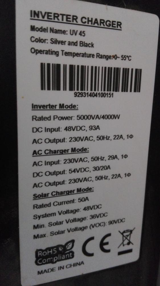

    Buenas, os agradecería me dieras vuestra opinión. Estoy confundido ya que unos me dicen una cosa y otros otra.

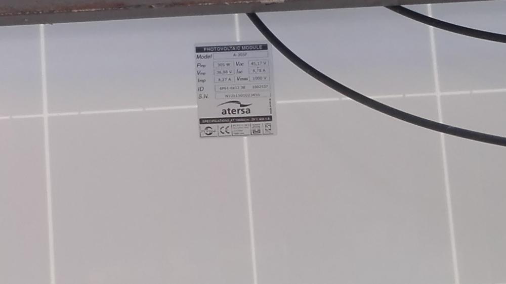

    El tema eS que quiero aumentar el número de placas, ya que voy a tener más consumo. Actualmente tengo 6 placas (3 bloques de dos placas seriadas cada uno). Me gustaría llegar a 10. A continuación os indico las características de las placas y del inversor. ¿Es posible pasar de 8 a 10? Me han llegado a decir que como mucho podría llegar a 8.
    Muchas gracias por vuestra ayuda de antemano.

    Por lo que veo, puedes poner hasta el doble de lo que tienes es decir 12 paneles, aunque las 2 últimas ya entran muy justas.
    Las 10 que quieres poner, sin problema.
    Eso si ten en cuenta que tienes que aumentar las secciones de los cables para que puedan aguantar los casi 50A si pones las 12.

    Eso es lo que he visto en el manual, pero la confusión viene porque me están diciendo, comerciales, que no puedo superar la potencia de las placas, 48 vca*50 a. Y como no lo entiendo, por eso pregunto por aquí, a ver si podéis sacarme de dudas, con la correspondiente explicación. Gracias

    Creo que los comerciales con los que has hablado no tienen mucha idea. Tu inversor aguanta 90V y 50A en placa, por tanto mientras que no superes esos valores sin problemas, con 10 paneles no los superas, con 12 no estoy seguro porque no se ve bien la foto de la placa. Por cierto, si amplias mi consejo es que ya pongas 12 si se puede.

    Miralo bien, el REGULADOR del inversor admite hasta 90V de Voc en su entrada de placas, dos placas en serie con un Voc de 45.17V (este valor no se aprecia bien en la foto) suponen 90.34V, muy justo, y su salida maximo seran 50A,
    50A a 48V de tension de bateria suponen 50A x 48V = 2400W con placas de 305W salen 2400W / 305W = 7.89 placas => 8 placas, si el regulador fuera MPPT esos 2400W podrian superarse hasta un 30% mas ya que el propio regulador cortaria no dando mas de esos 50A que se indica en sus caracteristicas, la potencia de placas supondria un total de 2400W x 1.30 = 3100W que son 10.22 placas => 10 placas. si el regulador que incorpora ese inversor (la desconozco) fuera PWM esa potencia cosechada que exceda de los 2400W la tiene que disipar en forma de calor por lo que superar los 2400W con PVM es peligroso para la integridad del regulador.
    alguno puede decir que cuando la bateria este a una tension superior ( ejemplo 59V en Absorcion) con ese limite de 50A puede absorver hasta 59V x 50A = 2950W ( practicamente 10 placas) pero cuando se descargue la bateria y su tension baje a 48V esas dos placas de mas (610W) los tiene que disipar en calor si es PWM el regulador, vamos una estufa.

    Lo del Voc me he dado cuenta pero supongo que esas son las placas que tiene ahora puestas y como tiene 2 en serie no va a tener problemas de voltaje por más paralelos que instale. Que el cargador aguante solo 2400w el único problema es que cuando generen más los paneles si en la casa no hay consumo pues se pierde la energía pero ya está, el regulador MPPT lo gestionará sin problemas.
    No va a tener problemas por ampliar, solo que es probable que no aproveche bien toda la energía

    Buenas, muchas gracias por vuestras respuestas. Cómo vemos, el problema que tenía se reproduce aquí, jejejeje. Hay diversas opiniones. Una qué puedo ampliar sin problema y otra que no. Para más datos, el inversor no llevar regulador MPPT. Respecto a los datos de las placas, así es, la Voc es la que indicáis y son las placas que actualmente tengo instaladas. La idea es poner 4 más de semejantes características.
