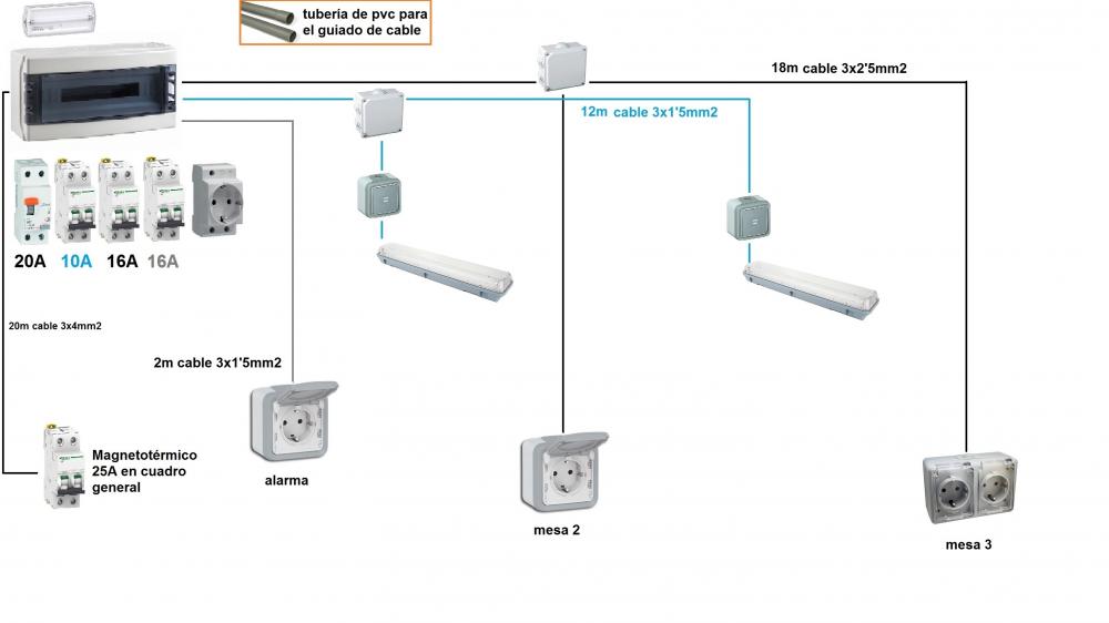

    Informo que voy a contestar en este hilo ya antiguo pero sigo con lo mismo ya que cuando abrí el hilo todavía estaba en construcción del inmueble. Voy a editar el primer post para que quede más accesible la información.

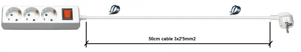

    Hola a todos, ya tengo la edificación construida y dada la primera ocupación. Durante éste tiempo he ido mirando poco a poco el tema de la instalación eléctrica y me he hecho un documento que os voy a poner a continuación para que le echeis un ojo y podais opinar. Ya he estado haciendo mis pinitos trabajando en ella por las tardes usando un generador inverter Dexter DT30 y si que me soluciona, así que igual con una instalación curiosa pero modesta puede solucionarme no necesitar enchufar el generador excepto en invierno o cuando tenga que usar el grupo de soldar.

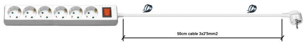

    Material eléctrico para la nave.
    Instalación en las 6 mesas con ruedas.
    Se instala atornillado al tablero de la mesa y con el cable enbridado a una pata. Tienen posibilidad de enchufar en cualquier cuadro.
    Instalación en las mesas fijas.
    Se instala atornillado al tablero de la mesa y con el cable hacia la pared para poder enchufarlo en una base que va a ir atornillada para poder enchufarlo (usamos enchufe para tener opción de quitar la mesa sin ninguna atadura). Van al cuadro de la pared del fondo.
    Instalación eléctrica cuadro general.

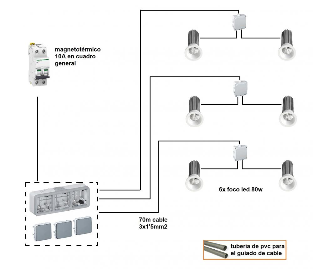

    Instalación eléctrica iluminación techo nave.

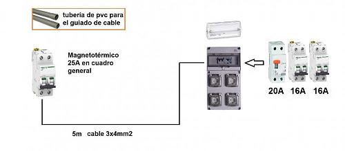

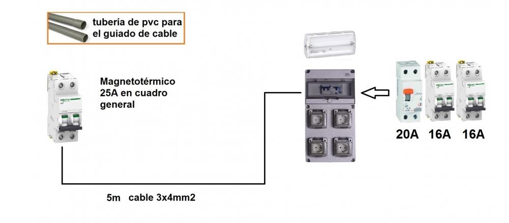

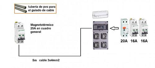

    Instalación eléctrica enchufe autocaravana.
    Instalación nave 200m2-instalacion-electrica-cuadro-cargador-autocaravana.jpg
    El uso de este cuadro será principalmente el de un cargador de baterías 30-300w y la opción de enchufar la hidrolimpiadora 1200w, aspirador 1000w o cargas similares.

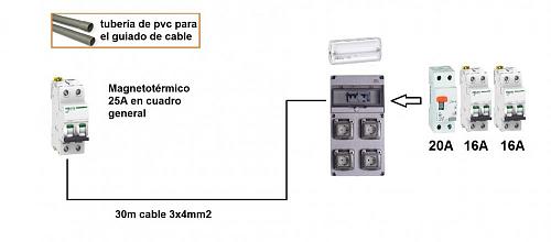

    Instalación eléctrica pared del fondo de la nave.

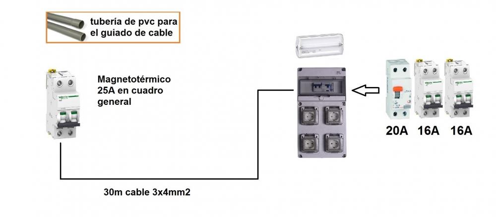

    Las medidas de cable son aproximadas, dependiendo de la posición final del cuadro eléctrico. Se pretende usar tubo de pvc para la canalización pero no se sabe metros lineales.
    El uso de este cuadro será principalmente el de ingletadora 1400w, caladoras 500w, compresores 1500w y todo tipo de máquina herramienta y la opción de enchufar las mesas móviles, aspirador 1000w o cargas similares.

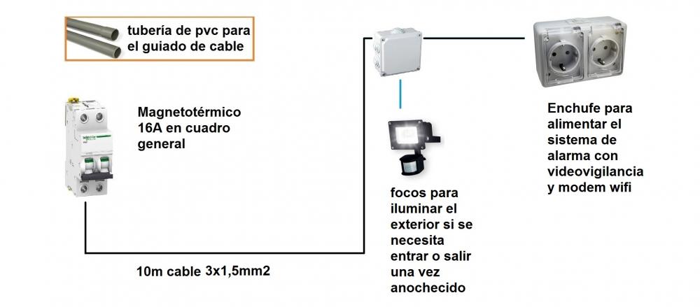

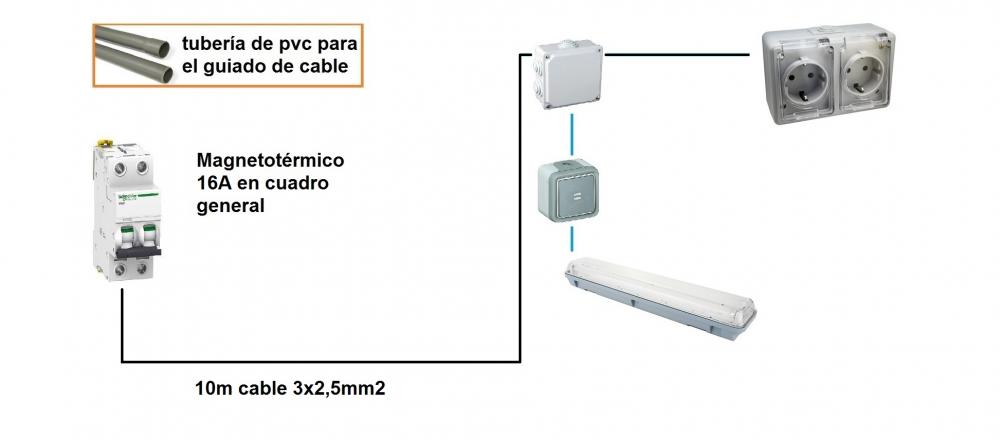

    En ésta instalación se van a colocar los consumos derivados de servicios, modem para tener internet, sistema de seguridad, iluminación del exterior y el camino para si ha anochecido, etcétera.

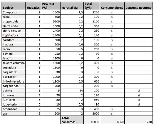

    Cálculo de consumos eléctricos.
    La nave tendrá un sistema de alarma 24H y unos focos en el techo junto con algunas luces led de trabajo, en el exterior tendrá algún foco led para apoyo si anochece antes de dejar las instalaciones.
    El trabajo se desarrollará por las tardes en las horas de luz mayoritariamente y tendrá uso en fines de semana durante el día. Al ser de uso no laboral no está demasiado bien definido los consumos que tendrá pero he dejado una lista con una aproximación aunque no sé hasta qué punto es realista.

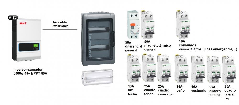

    La instalación recomendada en éste caso será en 48v.
    Al tener la mayor parte del consumo eléctrico durante el día vamos a colocar una mayor proporción en paneles solares, los tejados de la nave dan a Este y Oeste, pondremos las placas repartidas en ambos tejados, se puede sopesar colocar un pequeño aerogenerador (300-500w) de ayuda y la posibilidad de conectar un generador inverter de 2800w (generador DEXTER DT30) que tenemos, para momentos de poca carga fotovoltaica.
    Aún no tenemos claro hasta qué punto cada cargador-inversor admite un número determinado de paneles solares ni cómo calcular qué amperaje de baterías colocar.
    A continuación dejo dos opciones que me han saltado revisando páginas web.
    Se sopesa colocar:
