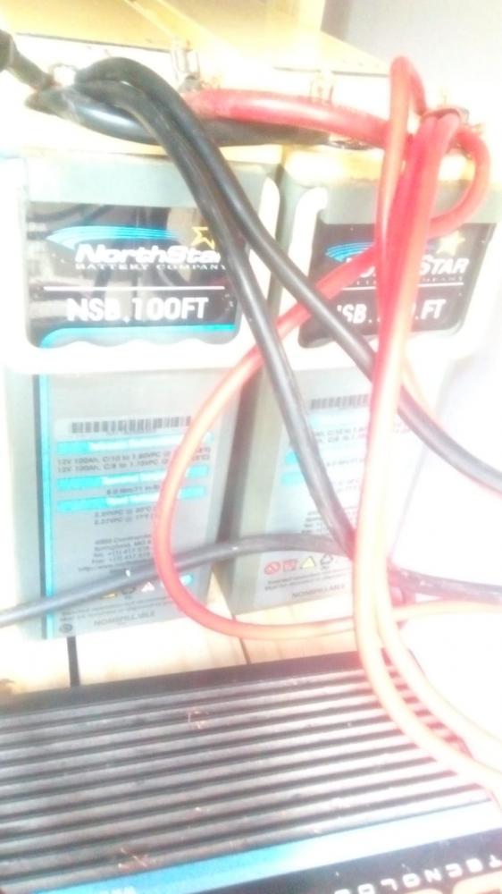

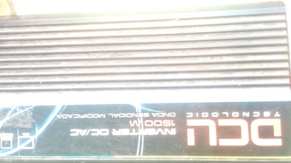

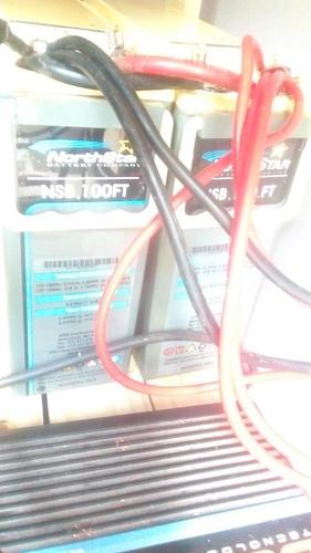

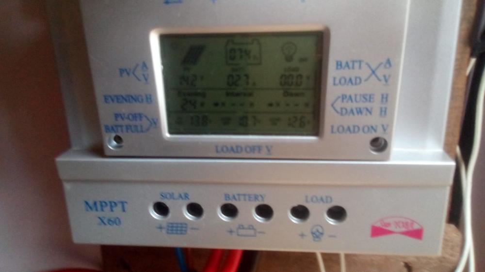

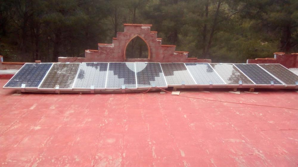

    Hola, estoy encantado estudiando todas vuestras palabras pero mi caso es algo un tanto especial porque casi no tengo sol y eso lo hace difícil (a mi entender). Os explico: Vivimos en la umbría de la montaña en Náquera - Valencia (España) y durante muchos meses no tenemos casi sol (por no decir nada) pero esta es nuestra forma de vida. Hasta ahora hemos subsistido con diez placas solares viejas de 100W y 24 V (de las que suben a 40 V) en paralelo, un regulador Sun Yoba X60 teóricamente MPPT de 60A, un inverter de onda modificada de 12V (que es un santo) y dos baterías de 12V en paralelo AGM de 100A que compré de segunda mano a telefónica hace ocho años y que todavía dan guerra (una carga al cien por cien y la otra algo menos -12.7 y 12, 6).El regulador me lo he cargado por cambiar accidentalmente la polaridad y ya no cesa de cargar, las baterías se quieren jubilar y el inverter se quemará algún día porque trabaja casi siempre 24 horas. Ahora tengo algo de dinero para invertir pero como estoy cuatro meses en sombra y el resto con sombras variables por la pinada enorme no sé cuales son las mejores opciones. No es tan importante cuanto consumimos (que la familia se acopla) como cuanto podemos cargar. Por supuesto la nevera es de butano y en invierno para poner la lavadora enchufo un generador honda de gasolina de 5000W que también es un santo y me gasta un litro por hora. ¿Podéis aconsejarme qué debería comprar dada la sombra enorme y duradera?Instalaciones en umbría-whatsapp-image-2019-05-07-18.34.58.jpg. ¡Un saludo desde el bosque!Instalaciones en umbría-whatsapp-image-2019-05-07-18.34.59-1-.jpgInstalaciones en umbría-whatsapp-image-2019-05-07-18.34.59-2-.jpgInstalaciones en umbría-whatsapp-image-2019-05-07-18.34.59.jpgInstalaciones en umbría-whatsapp-image-2019-05-07-18.35.01.jpg PD. La foto es la cara sur, adonde miran las placas. Dado el nivel que tenéis os parecerá que mi instalación es cutre pero ha funcionado mucho tiempo y tengo que intentar subsistir con el menor gasto posible sin perder efectividad (por mi nómina y por el planeta). ¡Gracias de antemano a todos!

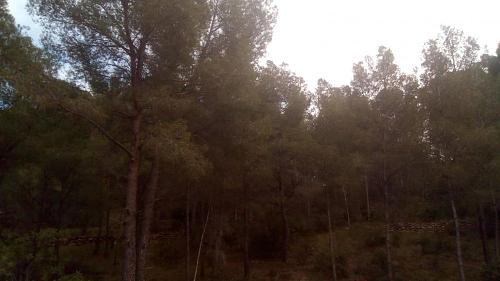

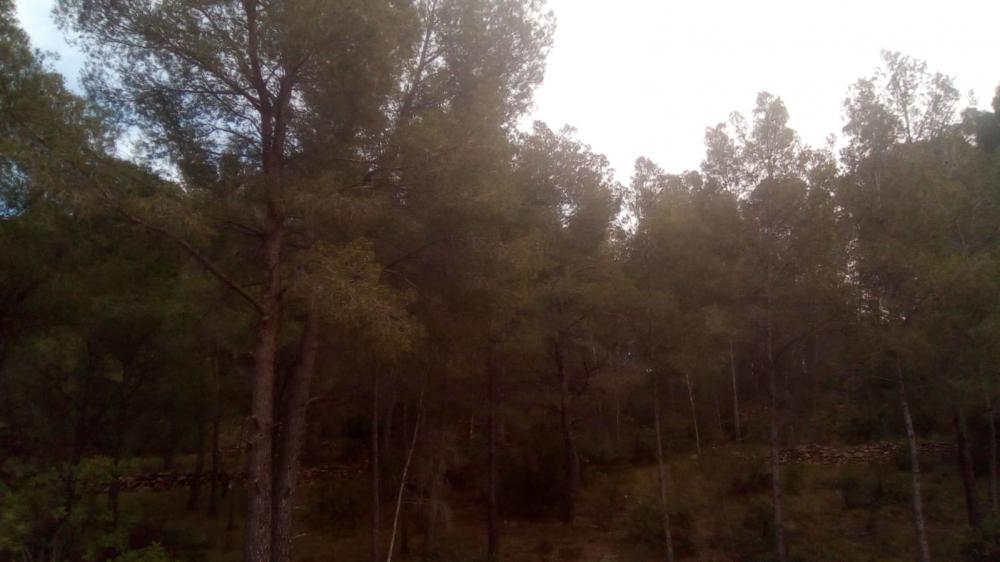

    la solucion es duplicar paneles del campo solar, optimizar la orientacion y poner los soportes de los paneles de manera que puedas ajustar la inclinacion para elevarla en meses de invierno.
    Las placas han bajado mucho de precio, mira en el hilo de 'Compra conjunta', con tres placas de 320w practicamente duplicarias tu produccion actual, necesitarias tambien un regulador para ellas a ser posible MPPT para optimizar laproduccion pues si no tendrias que llenar esa terraza de paneles
    La mejor solucion seria una motosierra pero entiendo que no es posible ya que serian muchos pinos a cortar.
    Al regulador posiblemente se le hayan quedado en corto los transistores mos-fet de salida, mira si conoces a lguien que te lo pueda comprobar y si es asi los cambiaisque no son caros.
    No encuentro ese regulador en internet, lo unico que encuentro es un Sun yoba LCD 60 A 12/24 V Regulador Solar, puede que no hayas transcrito bien el nombre, esto es lo que encuentro en la red:

    Gracias, ya he corregido el nombre del regulador; es un Sun Yoba X60 12/24 (he puesto la foto). Jajajajaja, me ha encantado lo de la motosierra pero creo que ni así ganaría ángulo porque la montaña es muy alta. De todas maneras, sí he de talar cuatro o cinco puntuales que tapan bastante (Luego plantaré en otra parte de la finca). Perfecto lo de más placas y su ángulo. Así ganaría producción pero he leído que con sombras el regulador Mppt no funcionaría muy bien, ¿puede ser? ¿Y si es así tampoco me serviría un híbrido multifunción, verdad? Debido a las sombras también debería seguir conectando las placas en paralelo, ¿correcto? Si doblo la producción (ahora sólo tengo conectadas siete de las diez placas porque el regulador no admite más de 750W) y me pongo en 1500 o 2000W (que sólo entrarían en verano) qué regulador e inverter me aconsejas que no se vuelvan locos con tanta variación?

    ¿No puedes elevar los paneles con alguna estructura o poste?

    Uff, debería elevarlos muchos metros, si fuera uno pero son diez y por lo que me contáis debo doblar su número. Aún cortando un montón de pinos no tiene solución, no saldría de la sombra en los cuatro meses más duros. Pero así vivimos bien, acoplándonos el gasto de luz pero al tener una entrada de dinero y saber que lo que tengo no es lo adecuado me animo a preguntar. Otro amigo me ha dicho de poner un inverter híbrido pero me genera muchas dudas que con tanta sombra a trozos variables se vuelva loco y me de problemas, ¿quizá sea mejor algo más sencillo y menos automático? Quizá un buen regulador (que no sé cual es), un buen inverter de 24V (que tampoco sé cual es) y más placas en paralelo... En el crudo invierno el sol le da a una o dos placas cada rato y durante tres o cuatro horas en total; y así tengo luz para todo menos (a veces) para el centrifugado de la lavadora. Aunque sólo he puesto el generador diez tardes (dos horas) en esos cuatro meses. Pero las baterías las vacío todos los días (¡Así llevan ocho años y eran de segunda mano! ¡Que nadie se meta con las AGM, por lo menos con las mías! jejeje)

    No pillarían más de tres o cuatro horas de sol subiéndolos igual 15 metros o más y la estructura de esta casa no aguantaría semejante vela. Ganaré algo parecido cortando poco a poco los pinos que vaya viendo que son los que más sol tapan. Quiero (además de este camino del foro) intentar averiguar quienes son los dueños de los terrenos de arriba de la montaña que quedan a unos dos o trecientos metros de mi casa, están abandonados y tienen sol, pero ese es un camino aún muy largo.

    Ayer instalé el inversor mppt de must solar 3000W 24V 50A y coloqué ocho placas, en paralelo cuatro grupos de dos en serie porque una de las diez que tengo tiene los tres fusibles quemados y eso me deja otra sin poder colocar (ya os comenté que tengo diez placas). Mi pregunta es la siguiente ahora: ¿Dada la antigüedad de la placa estropeada vale la pena llevarla a arreglar o si yo mismo cambio los fusibles se soluciona o si se han quemado será porque están mal por dentro? Dado que este inversor admite 1200W de placas y ahora las ocho de dan 800W, ¿podría comprar una placa de 300W y conectarla en serie con la que me queda de 100W y en paralelo al resto para sumar los 1200W?
