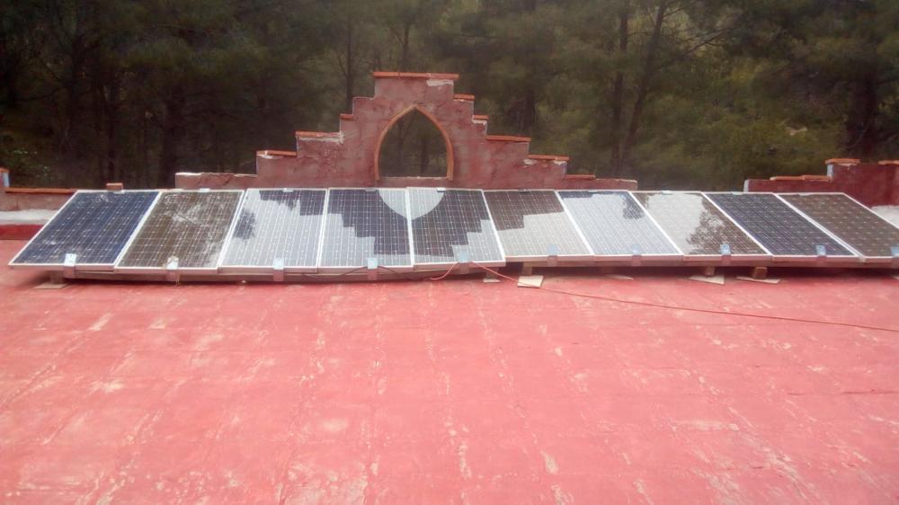

la solucion es duplicar paneles del campo solar, optimizar la orientacion y poner los soportes de los paneles de manera que puedas ajustar la inclinacion para elevarla en meses de invierno.
Las placas han bajado mucho de precio, mira en el hilo de 'Compra conjunta', con tres placas de 320w practicamente duplicarias tu produccion actual, necesitarias tambien un regulador para ellas a ser posible MPPT para optimizar laproduccion pues si no tendrias que llenar esa terraza de paneles

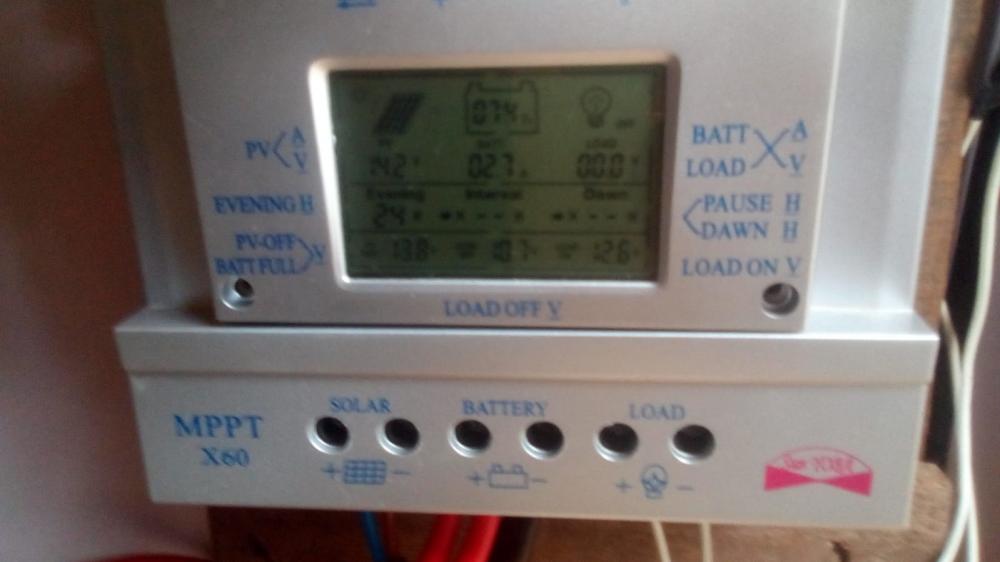

Al regulador posiblemente se le hayan quedado en corto los transistores mos-fet de salida, mira si conoces a lguien que te lo pueda comprobar y si es asi los cambiaisque no son caros.
No encuentro ese regulador en internet, lo unico que encuentro es un Sun yoba LCD 60 A 12/24 V Regulador Solar, puede que no hayas transcrito bien el nombre, esto es lo que encuentro en la red:

Gracias, ya he corregido el nombre del regulador; es un Sun Yoba X60 12/24 (he puesto la foto). Jajajajaja, me ha encantado lo de la motosierra pero creo que ni así ganaría ángulo porque la montaña es muy alta. De todas maneras, sí he de talar cuatro o cinco puntuales que tapan bastante (Luego plantaré en otra parte de la finca). Perfecto lo de más placas y su ángulo. Así ganaría producción pero he leído que con sombras el regulador Mppt no funcionaría muy bien, ¿puede ser? ¿Y si es así tampoco me serviría un híbrido multifunción, verdad? Debido a las sombras también debería seguir conectando las placas en paralelo, ¿correcto? Si doblo la producción (ahora sólo tengo conectadas siete de las diez placas porque el regulador no admite más de 750W) y me pongo en 1500 o 2000W (que sólo entrarían en verano) qué regulador e inverter me aconsejas que no se vuelvan locos con tanta variación?

Uff, debería elevarlos muchos metros, si fuera uno pero son diez y por lo que me contáis debo doblar su número. Aún cortando un montón de pinos no tiene solución, no saldría de la sombra en los cuatro meses más duros. Pero así vivimos bien, acoplándonos el gasto de luz pero al tener una entrada de dinero y saber que lo que tengo no es lo adecuado me animo a preguntar. Otro amigo me ha dicho de poner un inverter híbrido pero me genera muchas dudas que con tanta sombra a trozos variables se vuelva loco y me de problemas, ¿quizá sea mejor algo más sencillo y menos automático? Quizá un buen regulador (que no sé cual es), un buen inverter de 24V (que tampoco sé cual es) y más placas en paralelo... En el crudo invierno el sol le da a una o dos placas cada rato y durante tres o cuatro horas en total; y así tengo luz para todo menos (a veces) para el centrifugado de la lavadora. Aunque sólo he puesto el generador diez tardes (dos horas) en esos cuatro meses. Pero las baterías las vacío todos los días (¡Así llevan ocho años y eran de segunda mano! ¡Que nadie se meta con las AGM, por lo menos con las mías! jejeje)

Ayer instalé el inversor mppt de must solar 3000W 24V 50A y coloqué ocho placas, en paralelo cuatro grupos de dos en serie porque una de las diez que tengo tiene los tres fusibles quemados y eso me deja otra sin poder colocar (ya os comenté que tengo diez placas). Mi pregunta es la siguiente ahora: ¿Dada la antigüedad de la placa estropeada vale la pena llevarla a arreglar o si yo mismo cambio los fusibles se soluciona o si se han quemado será porque están mal por dentro? Dado que este inversor admite 1200W de placas y ahora las ocho de dan 800W, ¿podría comprar una placa de 300W y conectarla en serie con la que me queda de 100W y en paralelo al resto para sumar los 1200W?
