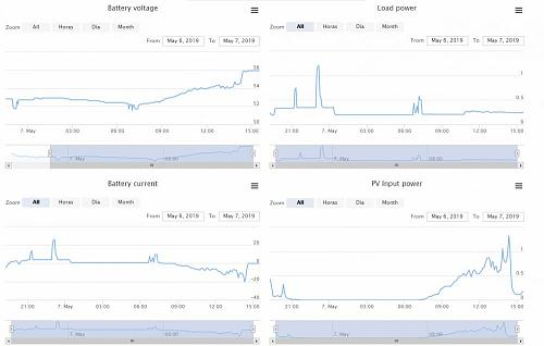

    Hola. Soy desarrollador de soluciones informáticas y estoy implementado un programa para la gestión de instalaciones solares (producción solar, inversor, consumos, bms para baterías...) y puedo ayudarte a mejorar la forma en la que realizas la gestión de tu instalación. ¿Qué características sueles necesitar o qué propuestas sugieres al software de WatchPower o similares?

    El WatchPower tiene muchas carencias, la primera y más básica es un gráfico en tiempo real de la producción, consumos y demás.
    Un software perfecto, sería con avisos en el móvil en tiempo real de cualquier problema o evento programado, capacidad de cambiar el funcionamiento del inversor (inyección a la red, carga baterías, mantener la carga de la batería, etc) en función de la domótica y también programado, un sistema mqtt para poder manejar la domótica de la casa y el propio inversor en función de las condiciones de la instalación. Ej: encendido del termo cuando hay muchos excedentes.

    Hola chacal525, ¡qué alegría que haya gente interesada en mejorar el software! Además, por lo que mencionas -MQTT- tienes un perfil técnico.
    Yo ahora mismo lo que tengo es el "back-end", como solo lectura. Es decir, tengo un software en una Raspberry Pi 3 conectada por USB a los diferentes equipos. A través del API (HTTP JSON, pero se podría elegir el formato) que tiene ese software, se obtienen los diferentes valores instantáneos. Paralelamente, en otro equipo (servidor web) hay otro módulo que se encarga de solicitar esos datos y guardarlos. Con ello, se pueden ver gráficas de los diferentes parámetros: Software para monitorizar instalaciones solares domésticas-solar.jpg.
    El resto de servicios de "escritura" en el Inversor tendría que implementarlos... puede ser fácil, seguramente.
    Los servicios de MQTT (que se podrían incluir en un paquete de servicios estilo Internet Of Things -IoT-) que comentas pueden ser útiles. El de monitorización lo tengo; incluso tengo avisos a través de un bot de Telegram de cuando "cargaron las baterías" o bajan de cierto nivel. De lo que has dicho me ha gustado el ejemplo del termo: sería fantástico para optimizar energía (el agua caliente la tengo a 50ºC, pero si hay excedentes podría ponerla a 75ºC y así ahorrar más) pero en mi caso tengo el problema que el control de la temperatura ajustada en el termo es exclusivamente manual. Me lo apunto para un futuro digitalizar eso... bien sea cacharreando con los cables del panel de control -al final es una rueda y un pulsador- o inventando algo que haga de mano-digital.
    Por último, no menos importante, está el "precio". Por ahora lo tengo todo como software libre; me gustaría que así fuera. El "negocio" podría estar en esos servicios de valor añadido (gráficas) o aplicación móvil (licencia de uso para una versión "sin anuncios").
    ¿Qué te parece?
