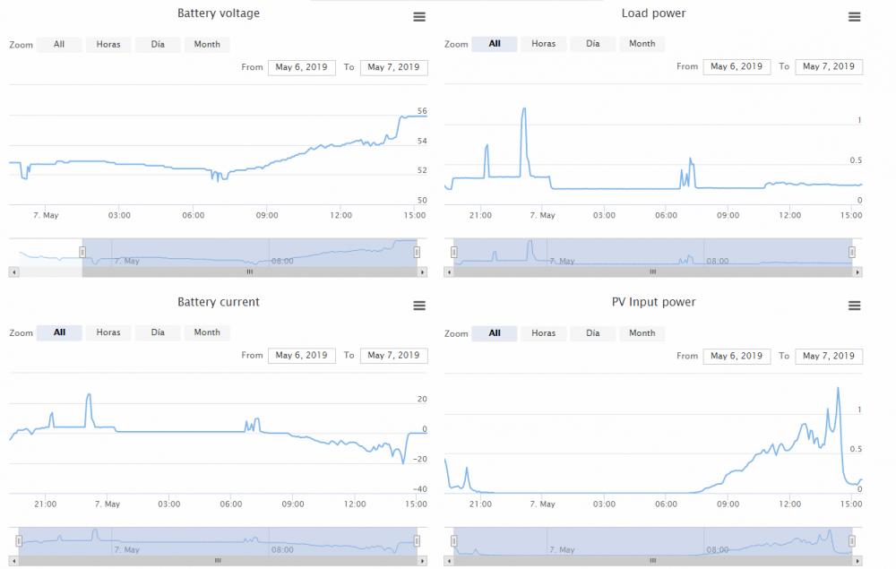

Yo ahora mismo lo que tengo es el "back-end", como solo lectura. Es decir, tengo un software en una Raspberry Pi 3 conectada por USB a los diferentes equipos. A través del API (HTTP JSON, pero se podría elegir el formato) que tiene ese software, se obtienen los diferentes valores instantáneos. Paralelamente, en otro equipo (servidor web) hay otro módulo que se encarga de solicitar esos datos y guardarlos. Con ello, se pueden ver gráficas de los diferentes parámetros: Archivo adjunto 20311.

Los servicios de MQTT (que se podrían incluir en un paquete de servicios estilo Internet Of Things -IoT-) que comentas pueden ser útiles. El de monitorización lo tengo; incluso tengo avisos a través de un bot de Telegram de cuando "cargaron las baterías" o bajan de cierto nivel. De lo que has dicho me ha gustado el ejemplo del termo: sería fantástico para optimizar energía (el agua caliente la tengo a 50ºC, pero si hay excedentes podría ponerla a 75ºC y así ahorrar más) pero en mi caso tengo el problema que el control de la temperatura ajustada en el termo es exclusivamente manual. Me lo apunto para un futuro digitalizar eso... bien sea cacharreando con los cables del panel de control -al final es una rueda y un pulsador- o inventando algo que haga de mano-digital.
