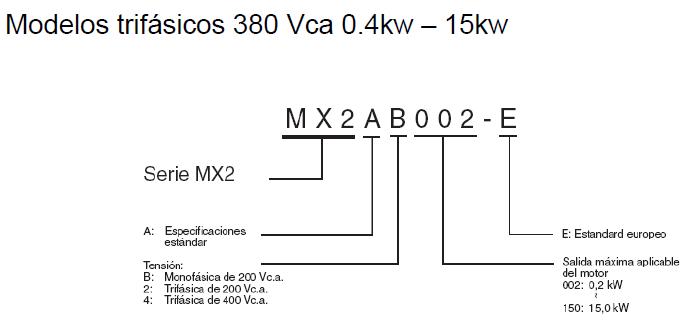

    Sube la foto de la placa de caracteristicas del variador.
    decir que ' El variador es un omron mx2 de 4 kw ' no concreta que variador tienes pues MX2 es la serie de productos y despues faltan una cadena de caracteres que concretan el que tienes instalado.

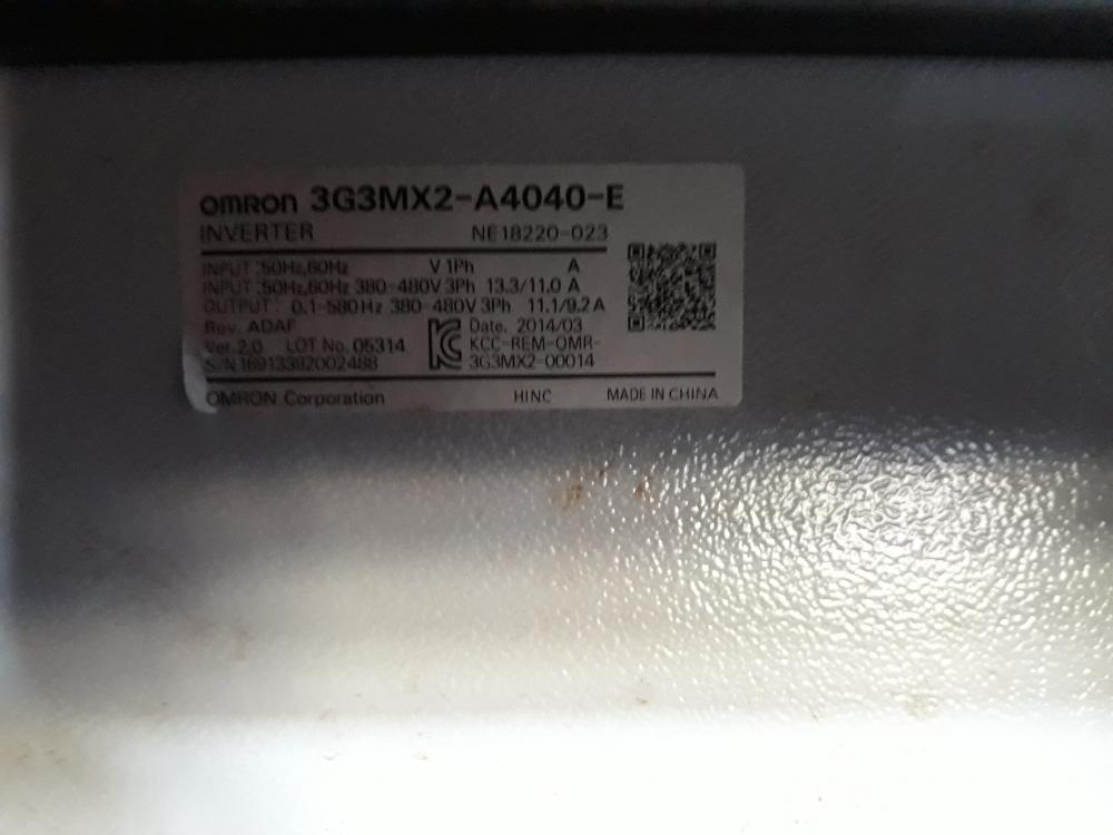

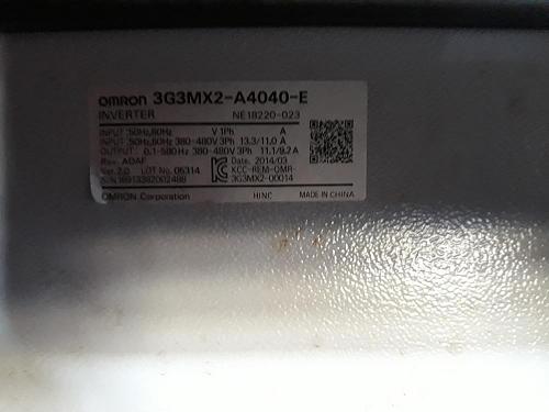

    Predeterminado Re: Ayuda bombeo solar directo
    Esto es lo que hay en la caja donde esta montado el vf supongo que la pegatina coincida con el variadorAyuda bombeo solar directo-20190416_191846.jpg

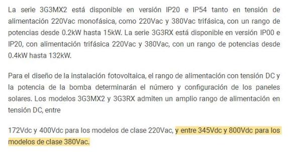

    Conociendo el modelo en concreto del que se trata ( 3g3mx2 A4040-E de 4 kw ) y con las medidas de tensiones posteadas en #3, ( 'Midiendo con el polimetro la entrada de continua es de 660 vcc y a la salida hacia la bomba hay 480 vca') podriamos deducir que la tension de entrada en contunua podria subirse, pero a mi tambien me parece excesiva esa medida de 480vca.
    por lo que antes de añadir alguna placa se deberia comprobar el posible efecto que supondria la ampliacion sobre la tenison de salida para lo cual seria mejor primero quitar una placa y comparar valores con los anteriores previa configucion del variador tal como lo tenia anteriormente.
    analizados los nuevos valores de entrada y salida podremos deducir como se vera afectada la tension de salida con miras a no forzar el motor.
    despues ya seria ir incrementando de una en una pero sin sobrepasar 800vcc, pues suelen referirse a 800v de Voc y esto supone un maximo de 17 placas.
    en la pagina de Energynews que se indica en #15 se puede leer que los modelos de con alimentacion trifasica (salida hacia el motor) a 380vca admiten una tension de entrada al variador en continua entre 345 y 800vdc,
    es mi razonamiento, la decison la debe tomar pedrocarrasco
