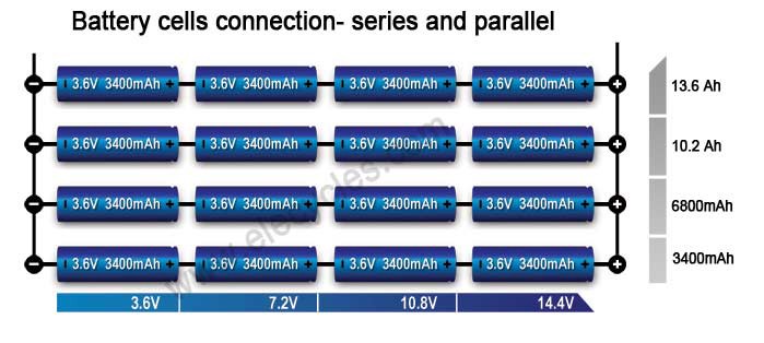

    Aunque por suerte o por desgracia ya no tengo ninguna instalacion fotovoltaica que controle directamente por la distancia estaba planeando hacer una bateria de litio para jugar.
    Ya lo tengo todo idea pero muchos cerebros piensan mas que uno i me gustaria saber la opinion del resto.
    La idea seria series en paralelo
    Pensais que es importante balancear la tension de cada bateria respecto de su serie?
    Pensais que es importante balancear la corriente que entra i sale de cada serie?

    mi modesta opinion en este modelo de bateria se basa en una bateria de unas 4000 celdas en 14 series, siendo asi, mi respuesta a la primera pregunta es:
    Imposible hacerlo. Demasiados cables. Aunque ya me gustaria saber el estado de cada una de las celdas en paralelo, si alguna me falla , no se como puedo saberlo, si no la desmonto.
    Si fuese una bateria hecha con celdas de mayor tamaño, igual se podria.
    A la segunda pregunta, es mi caso tampoco me ayudaria, porque aun pensando que no fuese la misma, imposible saber donde se derivaria.
    Yo me conformo con saber/balancear la tension entre las celdas. No controlo nada mas. No tengo BMS.
    De hecho tengo dos baterias de 48V , unidas cada una de las 14+14 series y con solo un balanceador y de cuando en cuando mido las series que estan mas lejos del balanceador/meters para ver si hay diferencias entre las mas cercanas, y no detecto diferencias apreciables.
    Todo esto monotorizado seguro que estaria mejor, pero la maralla de cables seria impresionante, y
    aunque me autoconvezco que la sencillez es lo mejor, la idea de monotorizar las celdas y los bloques que tengo colgados seria una buena tarea (pero no me atrevo, demasiada complejidad).

    Mi pregunta es mas si se debe hacer desde el punto de vista teorico porque desde el practico si puedo hacerlo.
    Las PCBs ya estan diseñadas

    Lo primero que diria yo, es que lo haces al reves: No paralelizar las series.
    - Tienes que hacer 4 bloques
    Cada bloque de 4 elementos en paralelo .
    Y luego pones tus bloques en serie.
    Lo hacen siempre asi en los ordenadores, las bici, etc...
    En cuanto a poner un BMS, depende de ti, pero lo tienes ya mas facil

    El problema es que le veo el mismo problema. Si cada bloque en paralelo se descompensa seria el mismo problema. El problema es que hacerlo asi me complica mas. Bueno ya vere como puedo hacerlo.
    Es cierto que lo hacen asi pero por simplificar.

    Si varias generaciones de ingenieros siguen actuando de la misma forma, sera por algo, no solo por simplificar. (para cualquier tipo de material Pb, litio, Nicd y mas, hacen lo mismo).
    Por ejemplo: Un vaso 8 OPZS tiene 8 par de placas en //.
    Para las Litio, el fallo llega casi siempre en que una 18650 se corta (aislada) por el termo fuse interno.
    En tu caso concreto, no importa como esta hecho. Siempre perderias 25% de capacidad.
    Pero mirandolo bien, haciendo bloques, (si un 18650 de este bloque // se corta) solo hay 3 "celulas" que trabajaran a C (+33%). (Solo los 3 18650 que estan en este bloque veran I x 1,33)
    En tu esquema, todas las celdas trabajaran a C (+33%) y las 3 de la linea aislada se quedaran "nuevas".
    Resumiendo: el dia que te das cuenta y quieres reparar tu bateria, tendras un elemento muerto, 3 elementos nuevos, y 12 elementos fastidiados.
    De la otra forma, (bloques) tendrias un elemento muerto y solo 3 fastidiados.
    Eso es la razon que hace posible la recuperacion de los 18650 de los laptop: Se elimina el bloque malo (de 2 a 4 celdas), de los cuales una celda esta mal, y de 1 a 3 fastidiadas.
    Los otros bloques estan "bien".
