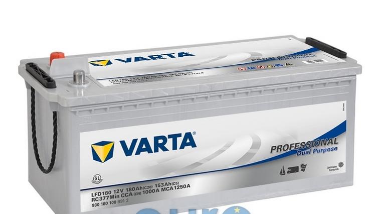

    amigo gracias por responder la mia es sin mantenimiento es una varta LFD 180H pero mi pregunta es que si es normal la lectura del regulador de 14.4 ade vez en cuando hasta 15,8

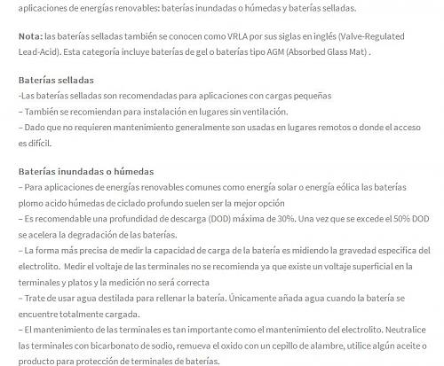

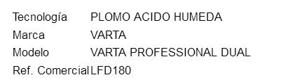

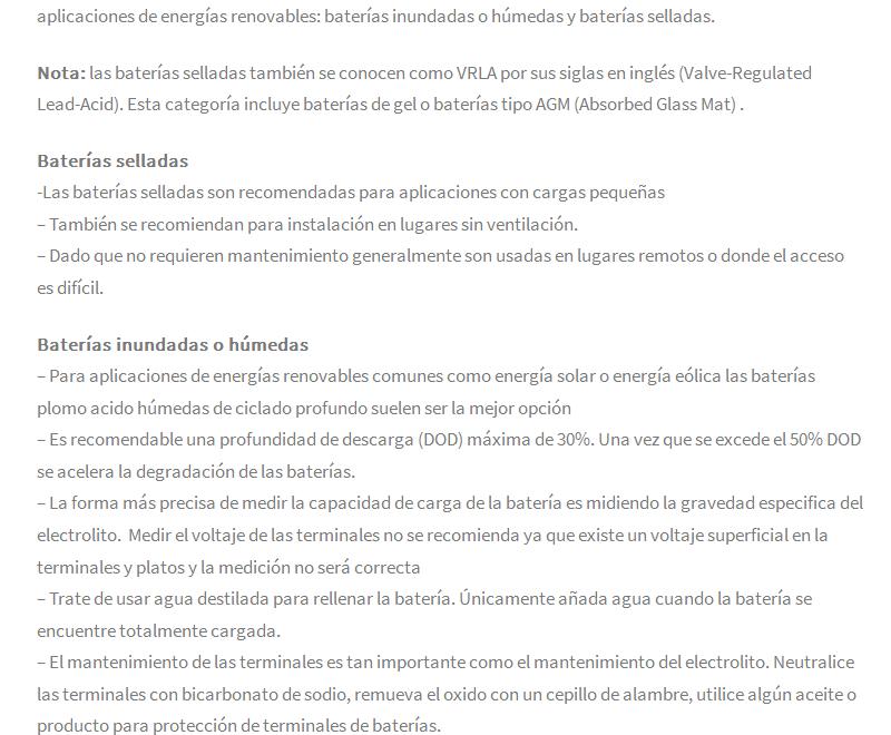

    si fuera esta se trata de una bateria de 'PLOMO ACIDO HUMEDA'
    Nombre:  screenhunter4230.jpg
Visitas: 134
Tamaño: 9,1 KB
    y esa denominacion corresponde a baterias de acido liquido
    luego seria de acido liquido y tiene tambien uso en automoviles, 14.4V es la tension que dan los alternadores de automovil con motor algo acelerado y los 15.8v corresponde a la tension de ecualizacion de las baterias acido liquido, luego si esta tension de 15.8v fuera una tension que te apareciera poco tiempo podrias tomarlo como tiempo de ecualizacion y seria correcto.
    el hecho de que sea hermetica no siempre indica que no se tiene acceso a los vasos, prueba de quitar la tapa superior de la bateria por si te dejara a la vista los tapones roscados de los vasos, abre uno y confirma si es verdaderamente liquido e incluso mide la densidad.
    si tienes miedo de que esa tension de 15.8v que se aplique con mucha frecuencia y pueda perjudicar la bateria configura el regulador como GEL o AGM con lo que no entregara esos 15.8v y podrias un par de dias al mes dejarla en acido liquido a fin de que ecualice.

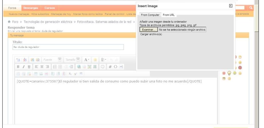

    Pásala al ordenador y al escribir un mensaje, abajo te sale "avanzado", ahí verás el botón de un clip para añadir la imagen.
    Igual es mejor que lo busques igual por internet y le hagas link.
    2.292
    Predeterminado Re: duda de regulador
    Cita Iniciado por canariov Ver mensaje
    El regulador si tien salida de consumo como puedo subir una foto no me acuerdo

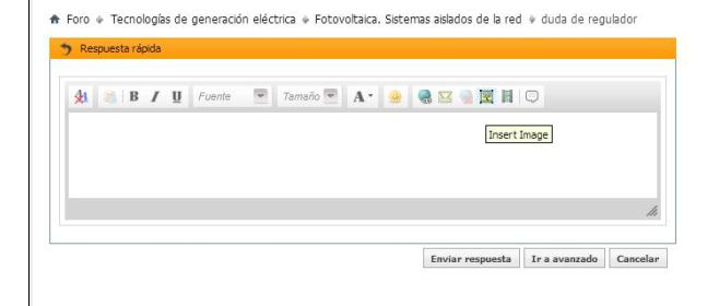

    la foto la dejas en el ordenador y puedes hacerlo contestando por 'Respuesta rapida' o p -> picas en el tercer icono por la izquierda 'Insertar Imagen'
    seleccionas ' Desde computador' -> Examinar -> buscas el archivo a mandar -> Añadir -> cargar archivo'
    y 'Enviar respuesta'
