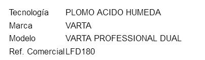

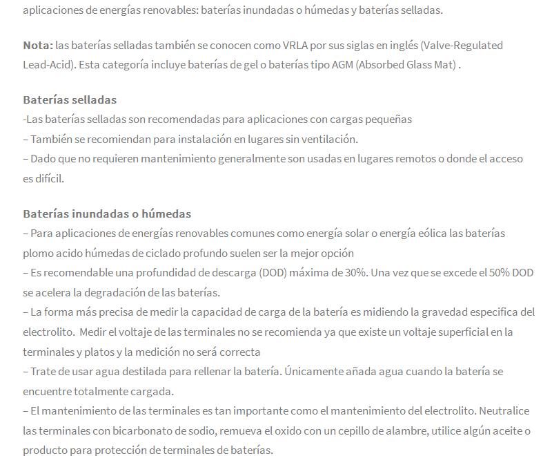

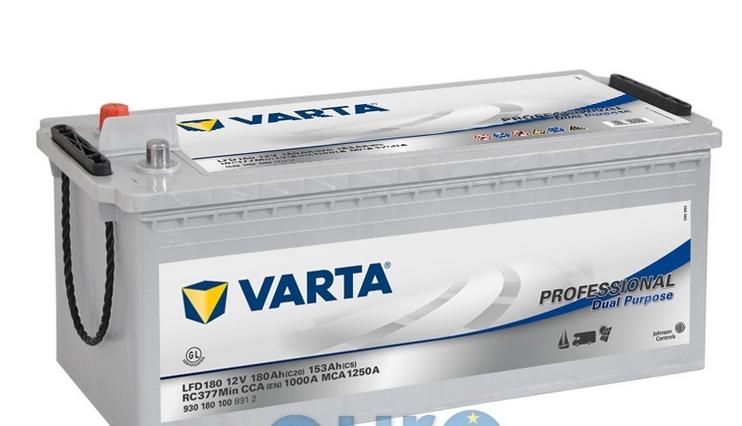

hola amigos de nuevo por aqui ..miren tengo regulador xiehaige de 30 a ,,,bateria varta de 180 ah sellada ,y 4 placas en paralelo 12v 100ah ,,la duda es que el regulador oscila que la bateria tiene 14.4 y de vez en cuando llega a 15.8 no se si es correcto y no se que tipo de bateria selecionar si gel .sli. etc ....que opinais ,,, gracias y un saludo desde torremolinos
