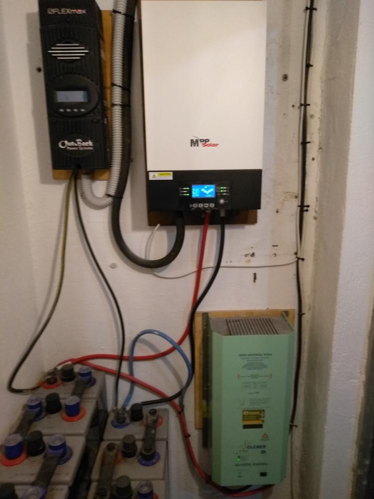

    Tengo una instalación solar Aislada en una casa en el campo donde solo se vive en verano.
    - 12 paneles 120W 12v
    - Regulador de carga MPP outback 80A
    - Baterías estacionarias 900ah a 24V
    - Inversor Solener baja frecuencia 3000w
    - Generador Hinmoinsa 10kw monofasico.
    Necesita un cargador, pero viendo precios he decidido comprar otro inversor cargador.
    La idea es dejar el Solener para bomba del pozo y piscina, el Mpp outback regulando la carga y con el nuevo inversor alimentar solo el circuito de la vivienda que estará aislado del otro inversor.
    He elegido el nuevo Mpp PIP3024MK por que corta por sobretesion a 34V y así el outback podrá ecualizar las baterías y no tendré problemas, también por su cargador de 60A, otra cosa que me interesaba era el arranque automático del generador que podre programar con el nuevo Inversor.
    Tengo instalado en el cuadro un doble contactor que me cambia de generador a solar automáticamente, este nuevo híbrido estará aislado de este circuito y veo que el solo ara de puente una vez el generador arrancado.
    Me gustaría poder programarlo para arranque automático el generador y también para que si un día arranco el generador manual se ponga a cargar para aprovechar la corriente.
    Lo he comprado en Aliexpres y llega la semana que viene, lo que me tiene un poco asustado es poder programarlo bien a mis necesidades, he estado buscando por el foro y veo que hay información de modelos antiguos.
    Se que es un inversor Lowcost haber que rendimiento da, e Solener lleva 10 años sin ningún problema.
    Eso si es Ruidoso y simple pero siempre funciona.
    Creo que voy a necesitar un poco de ayuda para programarlo.

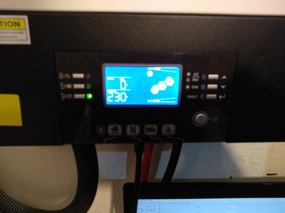

    Ya llego el inversor, hoy lo he instalado y lo he puesto a funcionar.
    Bueno el inversor funciona bien, el proceso de el bypas también funciona correctamente, la parte del mppt no la he utilizado ya que he dejado mi mppt outback para esa función.
    El problema lo tengo con el cargador, He configurado el canal 1 en Usb de momento para que cargue cuando arranque el Generador.
    El se pone a Cargar baterías ya que dice que están al 50% pero pronto bajan los amperios de carga a unos 7 y pasado media hora para de cargar diciendo baterías 100%
    Tengo las baterías al 50% mirado con el densimetro, hay un vaso que solo me da 1,50V creo que se a estropeado estos dias ya que baje demasiado las baterías casi a 0%.
    ¿Puede que sea ese el problema y este confundiendo al híbrido con la carga de las baterías?
    Me gustaría cargarlas al 100% para ver si puedo recuperar ese Vaso.

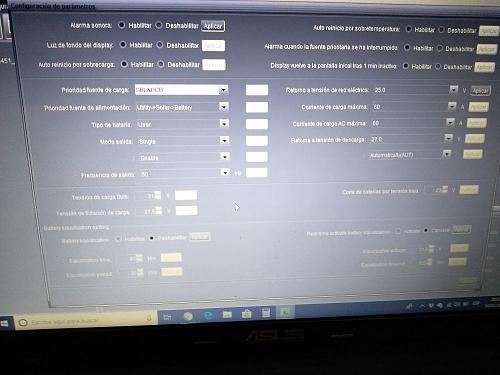

    Los parámetros del cargador no lo toque deje los de serie, hoy los he subido.
    Al subir Bulk
    - 30V carga 15A
    - 31V carga 25A
    - 32V carga 40A
    He dejado Bulk en 31,8 y Flotación en 29. Y de momento llevo con el Generador encendido 2 horas y cargando a 38A haber si así las puedo ecualizar. Cuantas horas debo dejarlo así?
    He mirado los parametros del outback y esta:
    - Absorción 29,2V
    - Flotación 27,5V
    - Ecualización 31,6V
    Este lo configuro un instalador, yo en esa época no tenia muchos conocimientos. Creo que no me subió mas la ecualización para no hacer entrar al Solener en sobretension al ecualizar.
    Por otro lado no puedo caviar estos parámetros me pide una contraseña que no tengo.

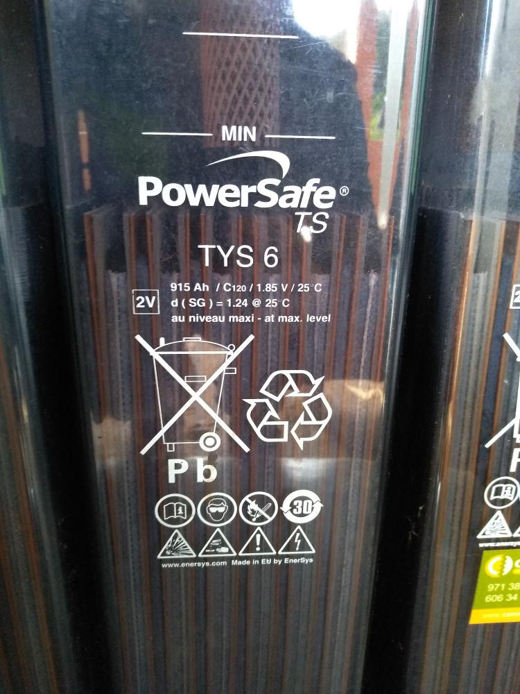

    Las baterías son Power safe de 915ah en C120 instaladas por el mismo instalador que el mppt outback.
    Las baterías solo tienen 3 años espero poder recuperaras, esta todo en una casa donde solo se vive en verano y fines de semana y se estropeo el cargador que teníamos y por varios motivos lo hemos ido dejando, hasta que al final las baterías como es norma se han venido abajo después de vivir allí una semana sin casi sol.

    Pues ese vaso no se si podras recuperarlo.
    Bueno a ver, el hibrido.
    Supongo que has modificado el parametro 5 en use, el parametro 2 en 60A, el parametro 11 en 60A , el parametro 26 dejalo en 29,2V, parametro 27 en 27,5V, parametro 32 ponlo en 120 minutos, parametro 33 EEN, parametro 34 31,6V, parametro 35 90 minutos, parametro 36 120 minutos.
    Para ecualizar manualmente a 31,6v durante hora y media tienes que tener el parametro 33 EEN y activar el parametro 39 en AEN y con el generador en marcha se pondra a ese voltaje durante 90 minutos. Pasado ese tiempo volvera a 27,5V.
    Para cargar las baterias con el generador manualmente solo tendras que enchufarlo y el solo se pondra a cargar a los parametros 26, 27 y 32. Por lo menos la carga durara mas de dos horas y no media hora como te sucede ahora.
    La ecualizacion manual hay que hacerla despues de una carga normal ya sea con sol o con el generador mediante cargador del hibrido. Meterle a las baterias una ecualizacion estando al 50% de carga es contraproducente. Y eso lo estas haciendo ahora.
    Metele cargas normales y cuando veas que la densidad ha subido a niveles aceptables entonces prueba a meterle ecualizacion manual. La ecualizacion es para igualar los vasos a todos los niveles electricos y quimicos.

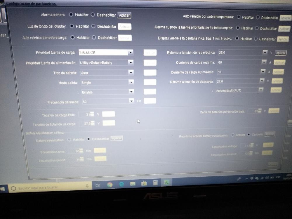

    Los parámetros 5 si lo tengo en use, el 2 en 60A, el 11 tambien en 60A Y los demás los he puesto como me as dicho.
    La ecualización con placas siempre la ara el outback ya que a este no le he conectado ningún panel solar.
    Lo tengo cargando con el generador manualmente.
    He bajado el canal 26 a 29,2 como me as dicho. Ahora así con el generador en marcha solo carga 20A ¿Esto es normal? ¿si las baterías están bajas entiendo que deberían absorber mas amperios? tal vez estoy diciendo un disparate, no lo se.
    Pero veo que tardare horas en subirlas, llevan ahora mismo 4,5 horas con generador y la densidad marca 1,20 pero habría que dejarlas reposar para ver la densidad real.

    Es que no es cuestion de meter cuantos mas amperios mejor. Se trata de meter los amperios a un voltaje determinado por el fabricante. Si te pasas de ese voltaje van a entrar mas amperios y estaras sobrecargando la bateria.
    Los voltajes que estan en el outback son los adecuados para cargar las baterias.
    Los voltajes que te he dado para el hibrido son los adecuados para cargar las baterias ya sean con placas o con el cargador incorporado via generador.
    Igual que puedes ecualizar con el outback tambien puedes ecualizar con el cargador del hibrido como te he dicho antes con ecualizacion manual controlada en caso necesario. Y este caso es necesario ecualizar manualmente porque has descargado los vasos al maximo y hay que igualarlos todo que se pueda.
    Ecualizar con el outback dependes del Sol, ecualizar con el hibrido dependes exclusivamente del generador. En casos excepcionales como este es mejor ecualizar con el generador.
    Ademas tienes que ir viendo que a voltaje constante de carga los amperios van bajando poco a poco. (mira la grafica).
    Para descargas muy profundas como esta el parametro 32 del hibrido hay que aumentarlo mas... para alargar el tiempo de absorcion.
    Para ese banco de baterias con el generador y el hibrido, yo calculo que aproximadamente despues de dos horas de absorcion a voltaje constante de 29,2V la corriente que tendria que entrarle serian de unos 10 A o menos (corriente de cola).
    Para que te hagas una idea, el comportamiento que tienes que observar con los amperios y voltios es el de la siguiente grafica:
    Es un sistema a 48V pero a 24V es identico el comportamiento guardando las diferencias de los voltajes e intensidades. Logicamente cargando desde generador con el hibrido la grafica sera muy parecida sin ninguna perturbacion en amperios ni voltajes a no ser que haya cargas potentes durante la carga.
    La etapa de ecualizacion se puede ver en la siguiente grafica justo despues de la carga normal con un voltaje por encima del de absorcion. Es para un sistema de 48V pero extrapolable a uno de 24V con las correcciones adecuadas.

    Lo que no miente es la densidad. Todos los vasos dan 1,20 o hay mucha disparidad ??
    Si hay mucha disparidad en densidades conviene hacer alguna ecualizacion manual para igualar precisamente esa disparidad de densidades.
    Y recuerda, la ecualizacion hay que hacerla despues de un ciclo de carga normal a 29,2V. Fijate en la segunda grafica como despues de un ciclo de carga normal a 60V, pasa a flotacion a 55V y minutos despues hay una elevacion de tension a 63V durante una hora o asi para bajar otra vez a 55. Pues esa hora y pico es la ecualizacion y practicamente el amperaje se mantiene constante.
    Yo creo que esos vasos necesitaran una densidad de 1,23 o 1,24, no mas para estar correctamente cargados.

    Entonces por muy descargadas que esten las baterías y el híbrido sea capaz de suministrar 60A solo puede absorber unos 12A mas es sobrecargarlas? Entonces porque no monta solo un cargador de 20A por ejemplo?
    El cargador que tenia antes estuve mirando ayer y resulta que lo fabrica Zivan y esta diseñado para maquinaria industrial tipo toros y cosas así que necesitan cargar las batería en 8 horas. Supongo que le dará amperios a cargas altas y si las baterías duran la mitad lo tienen asumido.
    Ahora mismo están cargando con el sol a 29,2V y 14A y pone la pantalla del outback absorción.
    Lo curioso es que arranco el generador y el hibrido con el cargador les da solo 9A eso es lo que no entiendo. Que sean capaces de absorber mas con los paneles que con el híbrido en cargador.
    De densidades hoy estan:
    - 7 baterias a 1,20
    - 5 baterias a 1,22
    Los voltajes han mejorado, pero no me puedo fiar ya que están recibiendo alimentación del sol ahora mismo.
    Para una carga al 100% cual es la densidad? y el voltage del conjunto?
    Ayer estuvo el híbrido 8 horas con el cargador y parecen no cargadas aun.

    Quieres ver los 60A del hibrido ??
    Mañana por la mañana antes de salir el Sol, corta los campos solares del outback y enchufa el generador.
    Eso si, a ver si el generador se caga por la pata abajo.
    Si arrancas el generador cuando esta en absorcion con el outback se van a repartir los amperios entre el outback y el hibrido. Y si hay diferencia entre ellos en amperaje sera posiblemente porque ven diferente voltaje en la bateria.
    Cuando llega a voltaje de absorcion 29,2V los amperios tienen que ir bajando exponencialmente hasta la Intensidad de cola. Y ahi la bateria estara cargada. No hagas caso a lo que te dice el hibrido de porcentaje de carga....lo calcula en base al voltaje de bateria. Por ejemplo cuando pase a flotacion que es despues de la absorcion el hibrido te va a decir 100% cargada, o sea a 27,2V. En cuanto baje de ese voltaje porque ya no se aguanta la flotacion (se pone el Sol) el hibrido va a darte casi de un salto el 90% de carga. La medida de % carga del hibrido es muy inexacta. Para eso hay otros medidores como un monitor de bateria que miden amperios que entran y salen combinado con otros parametros de la bateria para dar un estado de carga bastante mas preciso.
    Esas densidades son casi buenas.
    Estan las baterias a temperatura ambiente ?? Cuantos grados ??
    Te dejo manual de operacion de esas baterias: http://www.enersys-emea.com/reserve/...G-002_0114.pdf
    A 25 grados y electrolito al maximo deberia de darte 1,24 despues de carga completa.
    Si ves que no suben mas con ciclos de carga normales metele una ecualizacion de dos horas a ver si llegas a 1,24 con el hibrido y los parametros que te dije de ecualizacion manual.

    100% = 1,24
    Tus baterias son 6OPZS 600 (660Ah C10) es el parametro que te interesa para la carga.(1/10 de 660Ah= 66A).
    Tus baterias estan descargadas, y haces bien de subir la tension de carga en el hibrido cuando pones el grupo.(a 29,2v con 660Ah tardaria mucho).
    Descarga la ficha y manual de tus baterias aqui: (en castellano al final del pdf)

    Hoy no se que a pasado que no me deja entrar en el menú de setting.
    el botón hace bep y enciende la pantalla como siempre, pero esperas los 3 segundos y nada no entra.
    He apagado el inversor, lo he desconectado de las baterías y nada sigue igual.
    Lo he dejado por hoy, no entiendo que le pasa, siempre a entrado sin problemas.

    Mpp Solar PIP3024MK-img_20190210_192737.jpgMpp Solar PIP3024MK-img_20190210_202536.jpg
    Lo hago como simpre la tecla enter la tienes que mantener pulsada 3 segundos.
    He revisado el cable Rj45, he abierto la carcasa de la pantalla ya que no tiene precinto y con un polimetro he comprobado la tecla y funciona bien.
    Asi que creo que se habra estropeado la pantalla, la placa o algo bastante raro...
    Le he puesto un mensaje al chino haber que dice...
    De momento lo unico que he conseguido es conectarme con el movil por bluettoh pero no estan todos los parametros solo algunos.
    Luego con el pc i tambien watch power conectado al puerto usb de la pantalla si que entro también y creo que tengo todos los parámetros para poder cambiarlos menos la hora y fecha. Asi que con esto estoy almenos mas tranquilo puedo seguir usándolo dentro de todo...
    Lo que me parece raro tambien es que en 4 horas con el hibrido desechufado de las baterias no se haya borrado la memoria de parametros ni las fecha y hora. Mi intencion era que se reiniciara a valores de fabrica haber si asi funcionaba, pero nada.
