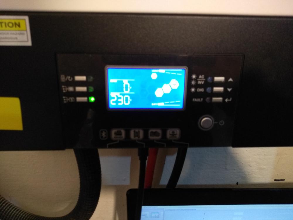

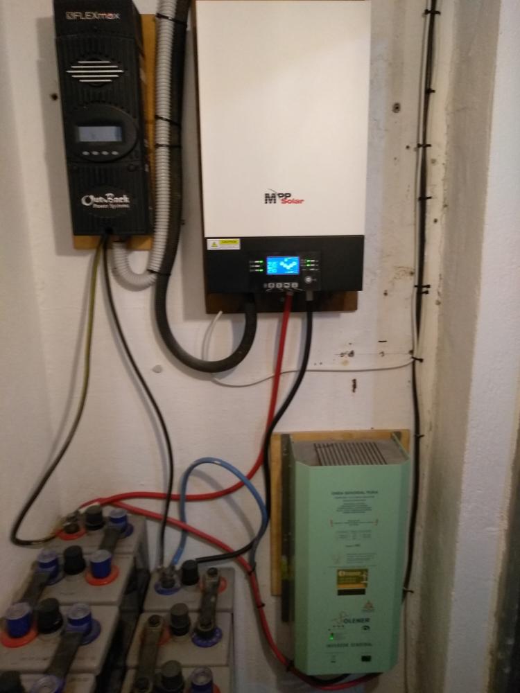

Ya llego el inversor, hoy lo he instalado y lo he puesto a funcionar.
Archivo adjunto 19931
Bueno el inversor funciona bien, el proceso de el bypas también funciona correctamente, la parte del mppt no la he utilizado ya que he dejado mi mppt outback para esa función.

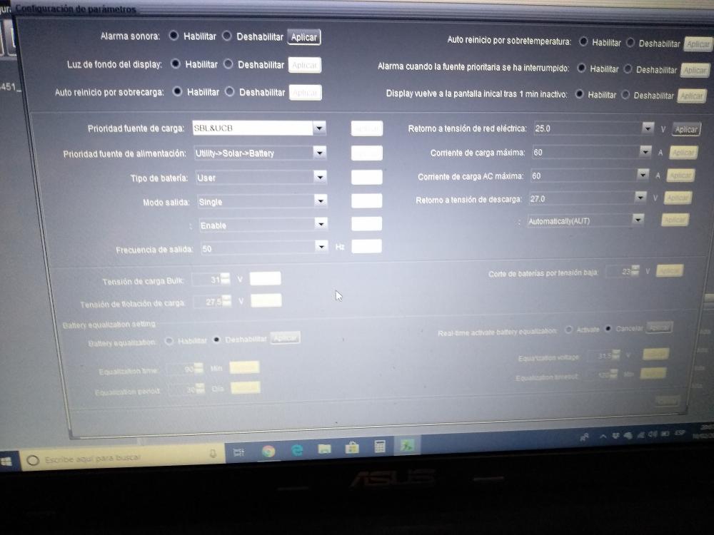

El problema lo tengo con el cargador, He configurado el canal 1 en Usb de momento para que cargue cuando arranque el Generador.
El se pone a Cargar baterías ya que dice que están al 50% pero pronto bajan los amperios de carga a unos 7 y pasado media hora para de cargar diciendo baterías 100%

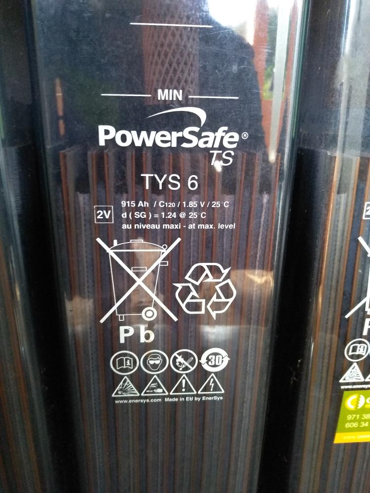

Tengo las baterías al 50% mirado con el densimetro, hay un vaso que solo me da 1,50V creo que se a estropeado estos dias ya que baje demasiado las baterías casi a 0%.
¿Puede que sea ese el problema y este confundiendo al híbrido con la carga de las baterías?
Me gustaría cargarlas al 100% para ver si puedo recuperar ese Vaso.
tengo las baterías al 50% con el densimetro. Un Baso se me a bajado a 1,40V puede que se haya estropeado este baso.
