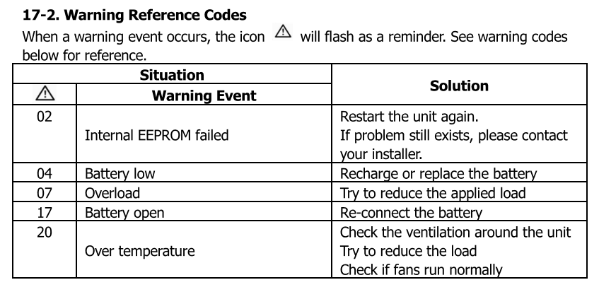

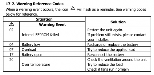

    La advertencia (warning) 17, no confundir con el error 17 (Fault code 17) solo te dice que no hay batería conectada, o que se ha desconectado. Solución, que conectes la batería. Si no tienes batería no hagas nada, el MPI 5.5KW funciona correctamente sin baterías.
