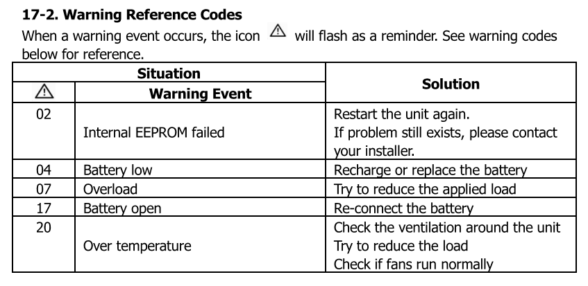

saludos a todos al fin despues de leer en el foro compre un mpp solar mpi 5.5 kw hace un par de semanas que lo tengo y bien hasta hoy me sale error17 con un triangulo al lado e leido el manual y aplicado lo que dice pero el error persiste hay un ilo nuevo infinisolar e 5.5 kw en que ElTipito habla de un problema que tubo,COPIO el TEMA

La advertencia (warning) 17, no confundir con el error 17 (Fault code 17) solo te dice que no hay batería conectada, o que se ha desconectado. Solución, que conectes la batería. Si no tienes batería no hagas nada, el MPI 5.5KW funciona correctamente sin baterías.
Archivo adjunto 19878

Gracias por responder pero lo de las baterías ya tengo comprobado tengo 4 ultrscell de 250ah y están perfectamente con otro inversor que tengo axpert funcionan bien y si e seguido el manual del mpi 5.5 pero siempre tengo el error 17, e puesto un mensaje en powerforun y e podido contactar con Eltipito que tubo el mismo error que yo tengo como comento en mi post el tubo que cambiar la placa dc dc después de tres meses peleando con los de mpp solar, el comenta que hay un problema con la placa dc y que seguro que la tengo estropeada ya e contactado con mpp solar pero estoy esperando respuesta ahora tengo el inversor funcionando sin baterías y espero no estar tres meses como Eltipito para solucionar el problema mea comentado que si necesito el manual de montaje de la placa lo puede subir en powerforun para poder ayudar a más compañeros con el problema ya iré comentando como va con mpp solar lo que me molesta es que a la cuarta semana se rompa gracias
