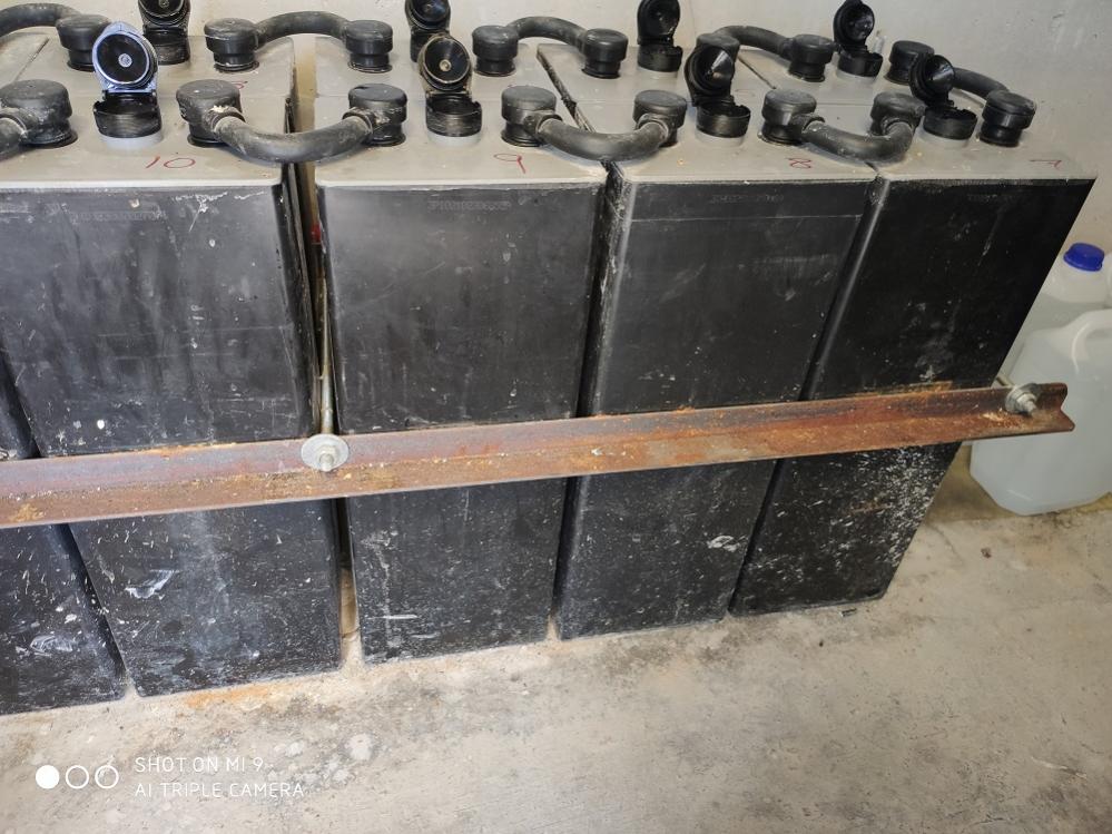

    Esta oxidado por los dos derrames que comenté anteriormente.

    Jordiet muchas gracias por la foto! Pensaba q había q reforzarlas más! Le pones el angulo más o menos a la mitad q supongo q es donde se suelen hinchar? Y las unes por el lado mas estrecho para q tengan más superficie hacia al exterior verdad? Supongo q por lo q comentabas de la temperatura.
    Como algo orientativo, podrías decirme cuanto tiempo como máximo te ha durado una batería opaca? Tengo bastantes dudas
    Gracias!
  3. #28
    abr 2009
    1.650
    Predeterminado Re: Nuevas baterías monoblock vs vasos 2v
    No hay de que. Esas creo tienen 2 o 3 años pero yo no vivo en solar. Esas baterias estan en una torre de teleco. Tienen una descarga muyyy lenta y muy regular, sin picos y la descarga maxima diaria es menor a un 10%. Yo a las 12 de la mañana, floto. Los angulos como bien has dicho, aunque no estaria de mas poner algo en medio de las filas, y que no se toquen entre ellas y que corra el aire. Si, mas o menos a la mitad pero tampoco aprietes mucho, solo para que no hagan panza. Es facil de solucionar.
