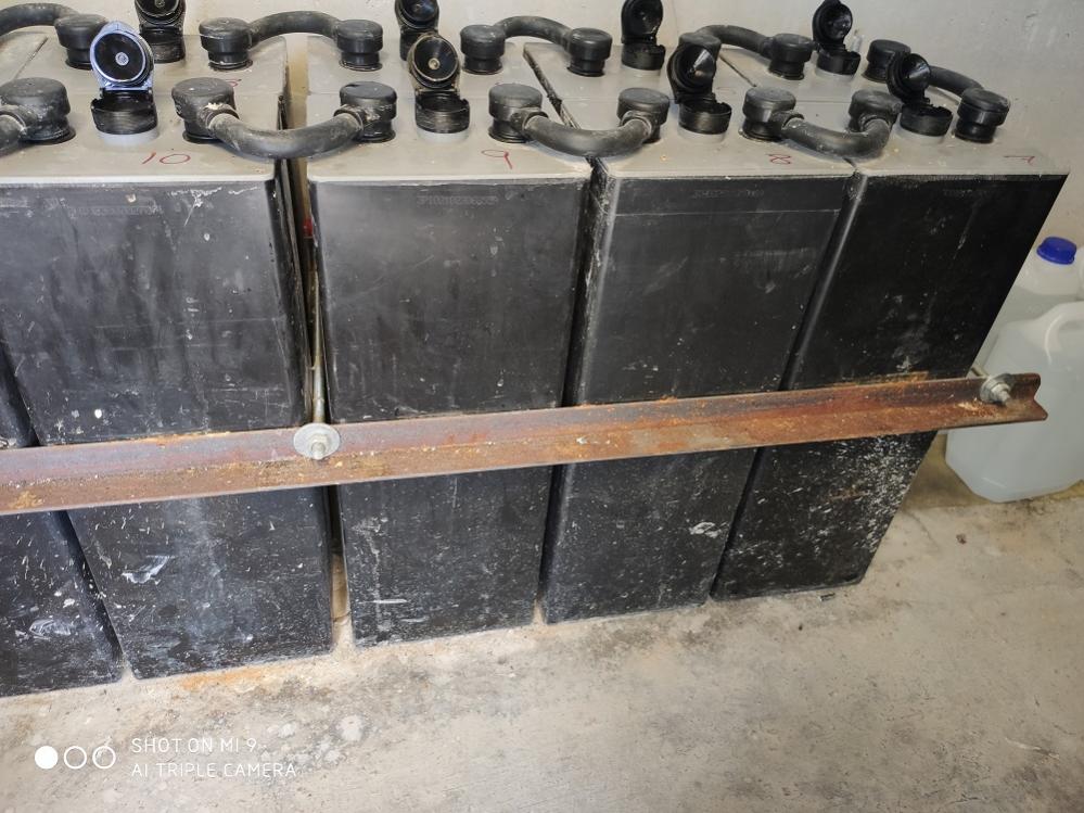

Esta oxidado por los dos derrames que comenté anteriormente.

Jordiet muchas gracias por la foto! Pensaba q había q reforzarlas más! Le pones el angulo más o menos a la mitad q supongo q es donde se suelen hinchar? Y las unes por el lado mas estrecho para q tengan más superficie hacia al exterior verdad? Supongo q por lo q comentabas de la temperatura.
Como algo orientativo, podrías decirme cuanto tiempo como máximo te ha durado una batería opaca? Tengo bastantes dudas
Gracias!
No hay de que. Esas creo tienen 2 o 3 años pero yo no vivo en solar. Esas baterias estan en una torre de teleco. Tienen una descarga muyyy lenta y muy regular, sin picos y la descarga maxima diaria es menor a un 10%. Yo a las 12 de la mañana, floto. Los angulos como bien has dicho, aunque no estaria de mas poner algo en medio de las filas, y que no se toquen entre ellas y que corra el aire. Si, mas o menos a la mitad pero tampoco aprietes mucho, solo para que no hagan panza. Es facil de solucionar.
Mi bateria la compre de segunda mano con 9 anyos aunque en muy buen estado,de eso hace ya seis anyos y va perfectamente,aunque mis descargas nunca llegan al 30%,
es opaca,proviene de una carretilla elevadora que se averio.
