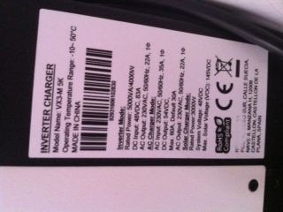

    Predeterminado Cuantos paneles de 330 w de jinko puedo montar con este hibrido
    el hibrido es este que mando foto.Nombre:  la foto.JPG
Visitas: 404
Tamaño: 52,0 KB

    Predeterminado Re: Cuantos paneles de 330 w de jinko puedo montar con este hibrido
    Si no me equivoco ..a la espera de los que más controlan. 3 cadenas de 3 en serie . Total 9
    gracias por contestar tan rapido ya que no se si poner en 4 serie2 de 2 o 3 de 3.
    Pifek está desconectado Forero
    may 2018
    mallorca
    96
    En abierto esas placas tienen 46.9v . Creo que con los 145 vdc que soporta el inversor/cargador yo pondría series de 3. Te ahorrarás sección de cable
    Cita Iniciado por Pifek Ver mensaje
    Si no veo mal, input DC = 48 y esas placas andan cada una cerca de los 40v, deberían ir todas en paralelo, con grupos de 2 te metes en setenta y pico voltios
    Enviado desde mi Mi A2 mediante Tapatalk
    Pues si, no había visto ese dato, son 3
    Tendras que poner series de dos placas.
    Si pones series de 3 placas te va a saltar el error de maximo voltaje en placa en segun qué condiciones climatologicas. Ademas el rango mppt es entre 60 y 115V. Pasados los 115 V estas fuera de rango mppt aunque el hibrido aguante hasta 145V.
    Lo de INPUT DC=48 quiere decir que es para sistemas de 48V en bateria. Nada que ver con los voltajes de las placas.
    Yo pondria 10 placas de 330W en series de dos placas. O sea seran 5 paralelos. Te pasas en 300 W pero no pasa nada, el mppt se encarga.
    dices que no pondrias ninguna porque no se porque as escrito este mensaje ya sea por las paneles de jinko que no van bien o no se el motivo
    a ver lo input dc 48 es voltage de baterias no de placas ahora tengo placas de 180w 72 celulas en serie de 3 y lo maximo que visto de voltage 124 voltios en invierno y en abierto estan a mas de 40 voltios

    Tienes que distinguir entre Vmp=~36V y Voc=~45V de las placas; con tendencia de ser más en invierno
    - Cuando las placas producen, están a Vmp - para 3 placas en serie serían hasta 108V (el límite son 115V)
    - Cuanto el regulador MPPT rastrea, las placas están a Voc; para 3 placas hasta 135V (el límite son 145V)
    Ya ves que hasta ahora ha ido bien, pero si en invierno hace mucho frío, las tensiones podrían superar los límites que admite el regulador, lo que es especialmente peligroso para Voc
    Mi opinión personal: Tus placas de 180Wp son con 72 células, pero no tienen Vmp y Voc muy altas, por lo que no hay peligro. Puedes seguir con las series de 3 placas (yo tambien tengo series de tres, con placas muy parecidas)
    Es que segun he leido no va poner las de 180Wp, va a poner las Jinko de 330Wp y esas tienen un Voc de 46,9V. Yo no pondria 3 placas en serie de las Jinko. Pondria dos placas en serie. Hacer 5 series y conectarlas en paralelo. SErian en total 10 placas de 330Wp. Depende la bateria que ponga se puede limitar la corriente con el parametro 2 para no pasarse de amperios hacia bateria.
    Poner series de 3 se acercaria al limite de 145V DC. El MPPT deja de funcionar a 115V por lo que si el Vmp esta por encima de 115V el regulador no va a sacar todo el rendimiento, eso sin contar que no picotee los 145V dc que hara que el regulador se desconecte con warning 13.
    Gracias por las respuestas .me quedo más tranquilo en mi caso
