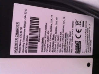

el hibrido es este que mando foto.Archivo adjunto 19362
Si no me equivoco ..a la espera de los que más controlan. 3 cadenas de 3 en serie . Total 9
gracias por contestar tan rapido ya que no se si poner en 4 serie2 de 2 o 3 de 3.
En abierto esas placas tienen 46.9v . Creo que con los 145 vdc que soporta el inversor/cargador yo pondría series de 3. Te ahorrarás sección de cable
Tendras que poner series de dos placas.
Si pones series de 3 placas te va a saltar el error de maximo voltaje en placa en segun qué condiciones climatologicas. Ademas el rango mppt es entre 60 y 115V. Pasados los 115 V estas fuera de rango mppt aunque el hibrido aguante hasta 145V.
Lo de INPUT DC=48 quiere decir que es para sistemas de 48V en bateria. Nada que ver con los voltajes de las placas.
Yo pondria 10 placas de 330W en series de dos placas. O sea seran 5 paralelos. Te pasas en 300 W pero no pasa nada, el mppt se encarga.

a ver lo input dc 48 es voltage de baterias no de placas ahora tengo placas de 180w 72 celulas en serie de 3 y lo maximo que visto de voltage 124 voltios en invierno y en abierto estan a mas de 40 voltios
Tienes que distinguir entre Vmp=~36V y Voc=~45V de las placas; con tendencia de ser más en invierno
- Cuando las placas producen, están a Vmp - para 3 placas en serie serían hasta 108V (el límite son 115V)
- Cuanto el regulador MPPT rastrea, las placas están a Voc; para 3 placas hasta 135V (el límite son 145V)
Ya ves que hasta ahora ha ido bien, pero si en invierno hace mucho frío, las tensiones podrían superar los límites que admite el regulador, lo que es especialmente peligroso para Voc
Mi opinión personal: Tus placas de 180Wp son con 72 células, pero no tienen Vmp y Voc muy altas, por lo que no hay peligro. Puedes seguir con las series de 3 placas (yo tambien tengo series de tres, con placas muy parecidas)
Cómo ya me haceis dudar con el tema del rango .. tengo puestas series de tres 60 celdas 250w 37.6 de voc en un outback 80 y un esmart3 de wipanda ¿ Cómo lo veis? En caso de poner placas de mayor potencia algún día ¿ Mejor en series de dos con estos reguladores en caso de cambio? . Gracias
Es que segun he leido no va poner las de 180Wp, va a poner las Jinko de 330Wp y esas tienen un Voc de 46,9V. Yo no pondria 3 placas en serie de las Jinko. Pondria dos placas en serie. Hacer 5 series y conectarlas en paralelo. SErian en total 10 placas de 330Wp. Depende la bateria que ponga se puede limitar la corriente con el parametro 2 para no pasarse de amperios hacia bateria.
Poner series de 3 se acercaria al limite de 145V DC. El MPPT deja de funcionar a 115V por lo que si el Vmp esta por encima de 115V el regulador no va a sacar todo el rendimiento, eso sin contar que no picotee los 145V dc que hara que el regulador se desconecte con warning 13.
