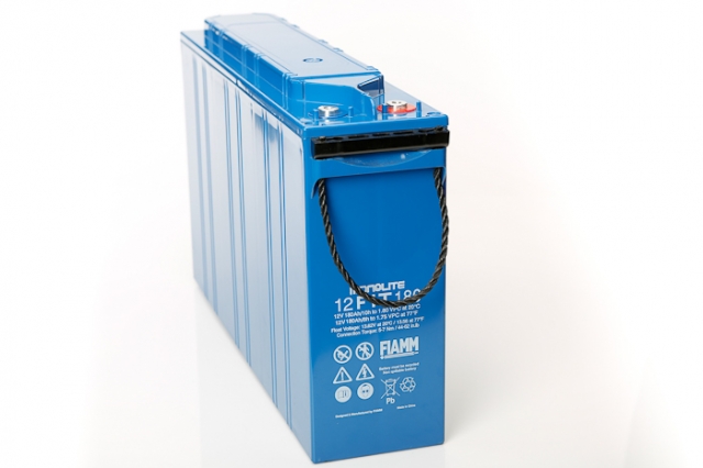

    Hola a todos,
    Estoy planteandome hacer una instalacion semiaislada, con unos consumos de 4-5kw/dia, compuesta por 9 placas de 274 y un Axpert vms III de 5kwme y mirando baterias me han ofrecido un stock de 4 baterias FIAMM 12v FIT 180 c8 de telecomunicaciones.
    Consejo baterias-12fit180-main.jpg Aquí teneis la ficha
    Serian estas. Me han dicho que son mucho mejores que las AGM normales y que tienen una esperanza de vida de 10-12 años, 2500 ciclos.
    No las conozco, por eso os pregunto, alguin sabe si es cierto la informacion que me han dado?
    Dan buenos resultados este tipo de baterias?
    Muchas gracias chicos!

    Efectivamente, con 9*275Wp=2475Wp en placa, el sistema tiene que ser a 24V o a 48V. Pero parece, que Ulra ya lo sabe ...
    Cita Iniciado por Ulra Ver mensaje
    En general no recomiendo baterías AGM. Pero en este caso, siendo FIAMM y con una ficha tan positiva, no estoy tan seguro. Yo tenía unos Vasos Fiamm con electrólito líquido, que con ~12 años estaban en mejor SoH (state of health) que mis Trojan T-105, de solo 4 años. Las Trojan murieron a los 5 años, las Fiamm siguieron vivitas y coleando
    Quiero decir que he tenido buena experiencia con la marca Fiamm. Si consigues esas Fiamm AGM a buen precio, atrévete ...

    4 de estas baterías siempre tienen una capacidad nominal de 8.64kWh, da igual como se conecten. Tanto pueden ser 720Ah a 12V (8.64kWh), como 360Ah a 24V (8.64kWh) o 180Ah a 48V (8.64kWh)
    Para semiaislada es suficiente capacidad, en principio (si se gestiona bien el ciclaje de la batería)

    No descartes la posibilidad de que te vayan a estafar con esas baterias.
    Pidele al que te las vende el libro de mantenimiento de las baterias. Si han estado en una teleco como SAI tendran un libro de matenimiento donde constara la fecha de instalacion y posteriores medidas. Asi sabras la edad de las baterias.
    O bien para curarte en salud pidele al que te las vende una prueba de carga-descarga profesional con informe incluido.
    Te da garantia de las baterias ??
    Pidele fotos detalladas de los bornes de las baterias. Si algun positivo esta levantado de la carcasa aunque sean unos milimetros, descartalas automaticamente.
    Date cuenta de que esas baterias las pusieron en la teleco para que actuasen en caso de corte de red a traves de SAI. O sea son baterias que casi siempre han estado en flotacion y no estan preparadas para ciclajes diarios de una FV.
    Cuidado con el mercado de segunda mano de baterias y mas estas VRLA procedentes de telecos aunque sean de marca reconocida.

    Muchas gracias a todos por responder,
    Perdon por no poner que era a 48v la instalacion, ha sido un despiste.
    Hola el cobarde, ya hacia tiempo que no me pasaba por aqui. Si tu me dices que has tenido de esa marca y es buena, ya me tomo la molestia de ir a verlas. Tal i como dices, 8,6kw no són muchos, però la idea ñes hacer un poco como tú, concentrar cargas en horas de sol y luego por la noche lo bàsico. De hecho de las 21 a las 16 del dia siguiente, mi consumo suele des de 150w de media, no son picos fuertes.
    Jordiet, no soy wisp, pero algo parecido, hago mantenimiento de redes y de ahi que toque el tema por los sais de los servidores. Hoy he llamado para pedir unas baterias de SAI i el de la tienda me ha dicho que tenia unas grandes de un pedido que nunca se llegó a recoguer y que se las querian quitar de encima.
    Tejota, ya me lo imagino que me pueden engañar, por eso he empezado preguntando aquí a ver si vale la pena ir a verlas. Si me hubiera ofrecido unas u-power AGM, gracias a los comentarios del foro, ni estariamos hablando ahora
    De todas aneras, ya iré a verlas para comprobar su estado y almenos comprovar el voltage, no sea caso que no esten bien guardadas. Me dice que són nuevas, que no las recogieron de la tienda, por lo que me da más confianza que si fueran de segunda mano, aunque igual llevan alli medio año...
    POr cierto, si son de 2500 ciclos, eso no és mucho, yo las tubulares que tengo creo que eran 1200 ciclos al 80% y estas son 2500, lo veo mucho, no?

    Bueno, si son nuevas la cosa cambia.
    Las VRLA se descargan muchisimo menos que las de plomo abierto en modo "almacenamiento". A partir de un año de almacenamiento empiezan a pedir auxilio. Con seis meses yo creo que estaran en buen estado.
    LO dicho, son baterias para casos puntuales (SAIs). Un ciclaje diario desde una FV lo acusaran mas que unas baterias preparadas para ciclarse diariamente.
    Respeta los voltajes al maximo. Estas baterias si se desigualan mucho en voltaje es bastante complicado llevarlas a su sitio otra vez. No son como las de plomo abierto que les metes una ecu prolongada y las igualas.

    Me dice que són nuevas, que no las recogieron de la tienda ... aunque igual llevan alli medio año ... son de 2500 ciclos ... lo veo mucho, no?
    Si esas baterías son nuevas y me las darían a buen precio, yo las compraría - la ficha técnica promete mucho. Por ejemplo dice, que esas baterían admiten descarga completa entre media hora y 10 horas - esto suena muy bien
    Es cierto que son para SAI, pero las descargas en FV tampoco son tan exageradas. Otra cosa sería el uso industrial, por ejemplo en una carretilla elevadora, con descarga del DoD 80% cada día
    Lo de los 2500 ciclos no me lo creo para nada, serán ciclos parciales. En la ficha no dice eso, dice que pueden vivir 12 años (o más) en un SAI - eso tiene buena pinta. Podrían ser 10 años en FV, si las tratas bien
    Pero inspecciónalas bien, a ver si realmente tienen la apariencia de ser nuevas ...
    Ah, 6 o 12 meses en el almacén no les deberían afectar, siendo la autodescarga de 2% al mes ...

    Buenas noches!
    Esta tarde he llamado a la tienda para decirles que estaba interesado y que iria mañana a verlas y de paso les he hecho unas preguntas.
    Por lo que me han dicho, tienen un año de garantia, estan fabricadas en 2015 y estan en la tienda des de 2016. Provienen de una instalacion fallida de una antena de vodafone a la que no se le dio finalmente la licencia, las pidieron sobre catalogo, y luego no las compraron, pero se ve que havian firmado algo, fueron a juicio y el seguro el mes pasado abono una parte y ahora las venden para recuperar o que puedan. Me ha asegurado que estan bien almacenadas, con recargas de mantenimiento mensuales.
    Si es cierto o no, pues ya no lo se, cosas raras pasan por todos sitios. Yo conozco un poco a esta gente, se dedican a esto de la telecomunicaciones i redes des de hace años, les he comprado material varias veces y siempre han sido serios.
    Rollos raros a parte, dos años almacenada con recargas de mantenimiento, sin ningun ciclo de descarga profunda, no deberia ser preocupante, pero claro, ya son dos años menos de vida, no?
    o se cuenta solo los cliclos de carga/descarga?
    Que opinais?

    Diles que te las carguen bien y que quieres hacer una prueba de descarga. El montaje es fácil.
    Predeterminado Re: Consejo baterias
    pero claro, ya son dos años menos de vida, no? o se cuenta solo los cliclos de carga/descarga?
    Lo que cuenta son los ciclos, no los años

    Son de octubre del 2015, y estaban todas a 12,6v se ven suevas, sin marcas en los bornes de haber roscaro nada, por lo que me ha cuadrado la historia, y el precio, claro
    El problema es que ahora no puedo cargar el banco bien ya que he hecho las cosas un poco al raves, ho comprado la bateria lo primero, sin tener ni placas ni inversor de 48v, pero no podia dejarlas pasar.
    Esteas baterias, con un cargador de coche con parametros para agm que tengo, se podria cargar de momento? Solo seria en caso de que en unos meses no pudiera comprar el resto del material.
    Lo digo porque cuando he ido al almacen, he visto que no solo tenia 4, sino que tenia 4 mas, por lo que me estoy pensando si cogerlas tambien y poner 4s2p y asi ir a 17kw de bateria, y hacer descargas de 20% aprox.
    Por cierto, los 2500 ciclos, eran a un 30% DOC, segun me han dicho ellos.

    Claro que puedes conectar este cargador -de 12V, supongo-, pero poco hará, probablemente entregará 2-5A. También puedes tener las batería 3 meses más sin cargar, que no pasa nada
    ... tenia 4 mas, por lo que me estoy pensando si cogerlas tambien y poner 4s2p y asi ir a 17kw de bateria, y hacer descargas de 20% aprox
    Adelante, compra también esas 4 baterías más. Pero serán 17kWh, no 17kW
    Esto ya cuadra mejor; serían ~750 ciclos completos, que sí me parece realista. Si las ciclas al DoD 20% diario, serían ~11 años
