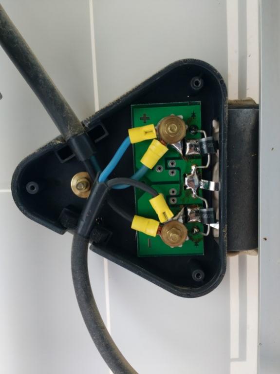

    Hola a todos
    Tengo un sistema solar aislado en la costa de Granada desde hace 17 años que usamos más de un mes en verano de forma contínua y el resto del año algún fin de semana o puente.
    Acabo de sustituir las baterías porque enseguida entraban en fase de desconexión y no movían siquiera el densímetro y ahora no estoy seguro si la carga que tengo es la adecuada a pesar de haber mantenido la misma capacidad que tenía en origen
    Os detallo mi sistema:
    • PLACAS: 4 placas monocristalinas Atersa A-60 de 36 células, con 60Wp, con cajas de conexiones con dos diodos de bloqueo, conectadas en paralelo, con orientación suroeste e inclinacion de 45º aproximadamente, con las siguientes características.
    Vmp: 16,9V. Voc: 21V
    Imp: 3,55 A. Isc: 3,85A
    El cable que va al regulador tendrá unos 20metros de longuitud y unos 10mm de diámetro con su protección. Viene marcado como 0,6/1Kv 2X6
    • REGULADOR: Atersa LEO1 15A, 12/24 V, sin diodos de bloqueo, tipo PWM
    • BATERÍAS: 6 vasos 2V en serie marca Vladar OpzS 600Ah (C10), 900Ah (C100). Recién cambiados en sustitución de los originales que tenía instalados marca Tudor
    • INVERSOR: Atersa CP612 600W, onda cuadrada modificada
    El caso es que después de cambiar las baterías me ha dado por estudiar el tema y creo que tengo mucho almacenamiento pero poca carga
    Mi regulador tiene una pantalla donde muestra los voltios y los amperios de carga, lo he estado observando despúes de cambiar las baterías y la corriente máxima que he obtenido (hace un par de semanas) ha sido de unos 3,2A. He hecho un seguimiento del sistema un par de días y he sacado unas medias de carga de unos 15A en todo el día
    Mi consumo creo que no es alto, unos 600W/h por día: Una tele de culo de 60W unas horas y bombillas led o de bajo consumo. Cocina, calentador de agua y frigorífico de butano. Calculo que tengo de 5 a 8 días de consumo sin carga solar hasta llegar al 50% de carga
    El caso es que teóricamente mis paneles deberían darme en el mejor de los casos 15A si no me equivoco, pero aunque no estamos en el mejor de los meses poco más de 3A me parece muy poquito así que los desmonté y los medí uno a uno sacando de 21,2V a 22,7V de Voc, y de 0,7A a 2,77A sobre las seis de la tarde orientándolos hacia el sol.
    Doy por hecho que el que da 0,7A no está muy bien, el resto no sé, no tengo experiencia. Además todos ellos tienen la parte central de las células de color marrón, como quemadillas, aunque como digo, al no tener experiencia no sé si es o no normal después de 17 años.
    Os pido por favor que me asesoreis, no quiero deteriorar las nuevas baterías
    Gracias de antemano y saludos

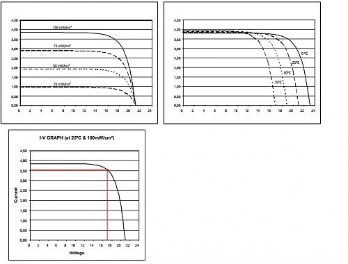

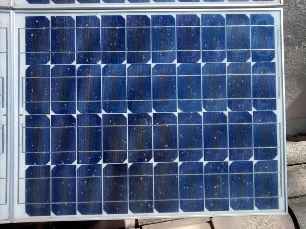

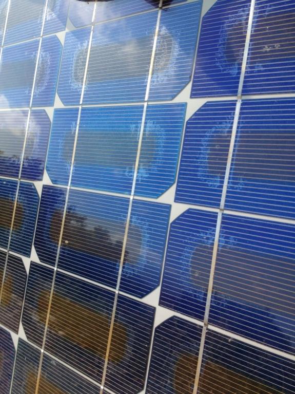

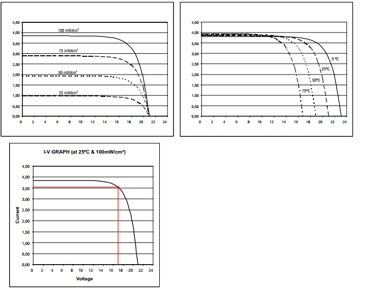

    Kampillero está desconectado Forero
    sep 2017
    51
    Predeterminado Re: ¿Voy corto de paneles o mi problema es otro?
    Cita Iniciado por JJG Ver mensaje
    Yo creo que tienes los paneles en las últimas, imagino que las tienes en paralelo, entonces las intensidades se suman y si dices que te da 0.7 de Isc en algunas de las placas entonces en producción será menos, haz cuentas...
    Si, efectivamente, en paralelo. Por eso la corriente sería como bien dices como mucho 3,85A (Isc) X 4 paneles= 15,4A ó bien 3,55A (Imp) X 4 paneles=14,2A teóricos osea que reales supongo que menos, pero no sé si 3Ah y poco que me marca el regulador que saco a las 2 de la tarde es demasiado poco para esta época del año... Doy por hecho que después de 17 años los paneles habrán perdido ¿Un 20% de rendimiento?
    Digamos que los paneles individualmente me dieron algo más de 2A de Isc de media a las 6 de la tarde y yo no sé si a esa hora la irradiación será para que den esos resultados...
    Además, en cualquier caso ¿Que opinais de tener 15Ah de carga teórica para 600Ah (C10) de batería? porque he leido por algún lado que la corriente de carga máxima recomendada para una batería sería en torno al 10% de la capacidad (C10) de la batería, osea, 60Ah aunque no sé si va referido a cargadores o reguladores. Pero en ningún lado he leido cual sería la corriente mínima recomendada
    Miniaturas adjuntadas Miniaturas adjuntadas ¿Voy corto de paneles o mi problema es otro?-caracteristicas-panel.jpg
    Última edición por Kampillero; 28/09/2017 a las 09:43
    Cita Iniciado por Kampillero Ver mensaje
    mis paneles ... los desmonté y los medí uno a uno sacando de 21,2V a 22,7V de Voc, y de 0,7A a 2,77A sobre las seis de la tarde ...
    Efectivamente, la placa que da Isc=0.7A está mal - al desguace con ella!
    Las otras placas parecen estar bien; las tres en paralelo deberían entregar unos 10A al mediodía. Si no los dan, controla el cableado
    ... creo que tengo mucho almacenamiento pero poca carga
    Este es tu problema: Necesitas más potencia en placa. Ya lo sospechas en el título ...
    Y, por favor, distingue entre amperios (intensidad, A) y amperios multiplicado por horas (capacidad, Ah)
    Sin entrar en más detalles, tu batería tiene 600Ah C10 a 12V, que son 7.2kWh. Efectivamente, te pide una intensidad de carga de 40-60A; con 60A tardaría unos 2 días de sol para llenarse de cero a tope. Con 10A máx. nunca llegaría al SOC 100%
    Teniendo la batería nueva, te recomiendo comprar más placas, en total unos 900Wp, que darían unos 50A máx., con regulador PWM. Para que me entiendas: Con 3 placas de 60Wp, la cosecha en Granada no llegará a 1kWh en un día soleado de verano, y en invierno la mitad. Con 900Wp en placa, serían unos 4-5 kWh/día en verano y 2-3 kWh/día en invierno
    Teniendo en cuenta que vais poco a esta casa, te bastaría algo menos de placa, quizá 600Wp
    También necesitas un regulador nuevo, que puede ser un PWM de 40A a 60A, según potencia en placa instalada
    Tanto las placas como el regulador son bastante más baratos que la batería nueva
    ¿Creéis que es normal el color marrón del centro de mis celulas?
    Estas manchas que se ven en las placas, en la foto de tu post inicial, indican algún deterioro - pero no se puede decir, si influye o no en la generación

    Esto es lo que pone en una hoja de caracterí­sticas que he encontrado de mis paneles
    "The all-weather connections box with its positive and negative terminal has two built-in bypass diodes, which prevent the possibility of breakdown in the cells and the circuit by the partial cross-hatching of one or several modules within a set, thereby enhancing the effectiveness of the module in all circumstances"
    Que traducido es algo así: La caja de conexiones para todo tipo de clima con su terminal positivo y negativo tiene dos diodos de derivación incorporados, que evitan la posibilidad de avería en las celdas y en el circuito mediante la intercalación parcial de uno o varios módulos dentro de un conjunto, mejorando así la eficacia del módulo en todas las circunstancias
    El regulador se vendí­a con o sin diodo de bloqueo incorporado según su manual, yo doy por hecho que no lo tiene porque su referencia no coincide con la del que sí­ lo tení­a que incorporaba "DB" en el nombre, lo cual no pone en la etiqueta del mío. Tampoco lo he visto intercalado en el cableado
    En las medidas que tomé con el multí­metro, durante el día la tensión en los bornes de la placa al regulador la tensión era superior a la de la batería en una décima, cuando caía el sol se igualaba con la de la baterí­a. ¿Eso indicarí­a que se producía corriente inversa? ¿Podrí­a comprobarlo tocando las placas por la noche para ver si están calientes, o hay otro modo?
    Aquí va una foto de la caja de conexiones y otra del panel. No sé si tiene dos diodos porque divide las 36 células en dos grupos.
    Además no todos los diodos tienen las mismas referencias, tienen las siguientes: 9944C, P600D, 9928C
    Esto es lo que pone en una hoja de caracterí­sticas que he encontrado de mis paneles ...
    Efectivamente, estas placas tienen diodos bypass
