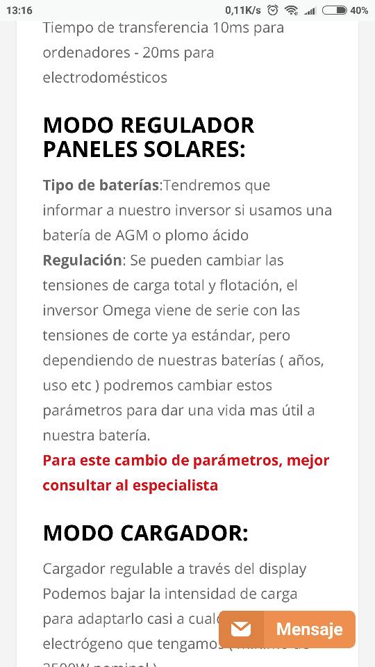

    Acabo de leer que mi inversor sólo puede usar baterias de plomo ácido libres de mantenimiento o gel!! Significa esto que no me sirven las que me dices?[emoji53]

    Predeterminado Re: Me presento de malas maneras
    Cita Iniciado por Danielgsol Ver mensaje
    Me he perdido......las libres de mantenimiento tienen electrolito líquido.....pon especificaciones del inversor....quizás para equalizar tendrás que apagarlo.... Cambia el inversor!!!! Lo poco que he aprendido me dice que la parte más delicada es la batería.....de ahí mira el resto.
    Igual que tiene que ver si el voltaje es el correcto... Por favor pon las especificaciones de el inversor
    Esto pone en la webMe presento de malas maneras-screenshot_2018-09-18-13-16-51-737_org.mozilla.firefox.jpeg
    astilla27 está desconectado Forero
    may 2016
    mallorca
    124
    Es necesario el manual con las especificaciones de carga
