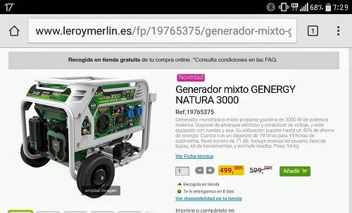

    Cita Iniciado por digivolt Ver mensaje
    Me he encontrado en el leroy merlin el generador genergy limited 5000 por algo más de 400€. Creo que voy a comprarlo, solo espero no equivocarme y que mi hibrido lo rechace. A ver si no acaba la oferta la semana que viene y me paso y lo compro. Si a alguien le parece mala compra por favor que no diga. Gracias
    Hola yo también he estado mirando uno de gas como apoyo para el invierno, cuando lo montes me gustaría que dejarás tus impresiones. muchas graciasGenerador "normal" o generador inverter para cargar baterias-capture-_2018-06-02-07-29-23-2.jpg

    Predeterminado Re: Generador "normal" o generador inverter para cargar baterias
    Cita Iniciado por jose santiago Ver mensaje
    Hola yo también he estado mirando uno de gas como apoyo para el invierno, cuando lo montes me gustaría que dejarás tus impresiones. muchas graciasPulsa en la imagen para verla en tamaño completo
Nombre: Capture+_2018-06-02-07-29-23~2.jpg
Visitas: 335
Tamaño: 73,8 KB
    Yo de ti buscaría información sobre esa tienda antes de comprarles... Y hasta aquí puedo leer
