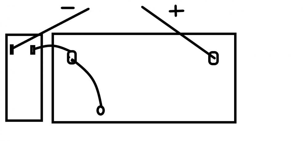

    hola buenas tengo una instalacion a 12v con dos trojan l16p(6v) tienen unos 3 años y me una de las baterias esta en corto,he leido q se podria cortocircuitar la celda aislada y sustituir por un vaso exterior de 2v.es eso posible?si es posible como se haria?gracias

    Predeterminado Re: problema con trojan l16p
    En este hilo lo explico
    por lo que veo solo hay que atornillar en los puentes y conectar un tornillo con otro no?
    mi celda dañada es la del borne positivo,solo tendria que taladrar un puente y de hay al borne no?
    despues colocar el vaso de 2v externo en serie conectado a ese mismo borne no.
    seria asi?:
    Cita Iniciado por nesso Ver mensaje
    seria asi?
    Correcto. Pero ojo con el tornillo, que el ácido se lo comería. Tienes que vaciar la celda, antes de puentear

    ok,muchas gracias lo probare haber si le saco algunos meses mas
