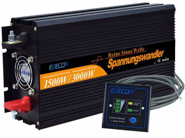

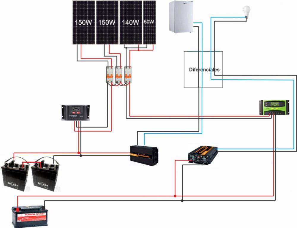

    Tengo una pequeña instalación que la pude montar gracias a la ayuda de compañeros del foro (el_cobarde , Luixetrix etc.)
    https://www.solarweb.net/forosolar/f...ntacion-5.html
    El problema que tengo ahora es que uno de los dos inversores que uso que es el de mas potencia 1500W con un pico de 3000W se dispara cuando se pone en marcha el frigorífico.
    Y si embargo el de menos potencia 1000W con un pico de 2000W no.
    Hasta ahora ha funcionado perfectamente pero con el calor parece que se agobia como nos pasa a todos.
    En ningún momento he visto que el ventilador se ponga en marcha y sin embargo en el pequeño si.
    Alguna recomendación?
    Si lo tuviera que cambiar alguna recomendación de alguno que no salga muy caro tampoco me importaría.
    Los 3000W no los he usado nunca.
    Tengo un amigo que quiere que le haga una instalación como la mía con un inversor solo pero ahora cualquiera se atreve a ponerle el que me esta dando problemas
    Mi instalación
    Miniaturas adjuntadas Miniaturas adjuntadas Problemas Inversor-placas-foro.jpg

    Y como estan las baterias a las cuales tienes conectado el inversor que se apaga?

    Tienes un densimetro para medir las baterias y saber su salud?

    Si ya has descartado las baterias. Es culpa del inversor casi seguro, las neveras les dan problemas y a veces se caen en el arranque, prueba a poner la nevera y una lampara halogena de unos 80W encendida todo el rato, verás como no se cae.
    A mi me dio mucha guerra uno y al habla con el vendedor me ofrecio cambiarlo por otro de otra marca mas potente sin cobrarme nada y perfecto, tuve suerte y creo que fue gracias al foro
