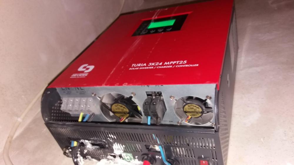

    Hola compañeros, me alegro mucho de saludarlos de nuevo. Varias tengo un inversor, cargador, regulador TURIA 3kw 24 v rppt 25. Junto dos placas solares de unos 265/24, y 4 baterías C100 -6 v. Me funciona bastante bien, pero desde hace un par de meses el inversor me muestra un pitido discontinuo y una luz roja también parpadeando y dice error 01. Fui probando a ver si daba con el fallo, primero desconecta las baterías, no era eso, después las placas y a los segundos se quitó el pitido y la luz roja. Al rato volví a conectar las placas y todo funcionaba normal pero a los diez minutos empieza otra vez a pitar y a encenderse, ya sin parar. Probé a conectar las dos placas en paralelo ya que las tenia en serie, y me hizo lo mismo, así que decidí comprobar las placas de una en una, a ver si había fallo en alguna de ellas. Funcionaban las dos bien, pero lo más curioso es que sea cualquiera de las placas, una sola no me da fallo, en el momento que conectó las dos vuelve a dar el fallo, a pesar de que cargan con normalidad. Que significa error 01?, porque pasa esto, si nunca me lo había hecho en dos años que monté el equipo?. Espero que me podáis ayudar amigos. Gracias

    En el axpert, error 01 es ventilador octruido
    Predeterminado Re: Inversor, cargador, regulador TURIA 3 kw 24 v
    Cita Iniciado por javierete Ver mensaje
    ... tengo un inversor, cargador, regulador TURIA 3kw 24 v rppt 25 ... un pitido discontinuo y una luz roja también parpadeando y dice error 01
    Efectivamente, el híbrido Turia es un Axpert de Voltronic - y como bien dice galera34, el error #01 indica fallo del ventilador
    Los Axpert para 48V tienen 2 ventiladores, pero el tuyo de 24V creo que tiene solo uno. Controla si gira, supongo que no lo hace. A veces se pueden arreglar estos ventiladores (un cable desoldado), pero si tienes que comprar e instalar uno nuevo, tampoco es difícil

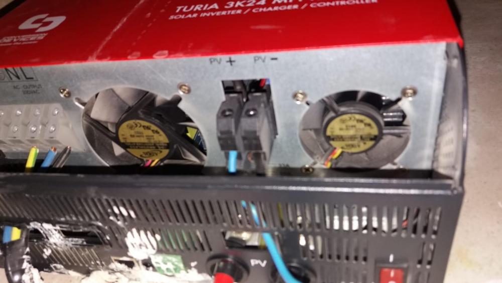

    Intento enviar fotos
    Miniaturas adjuntadas Miniaturas adjuntadas Inversor, cargador, regulador TURIA 3 kw 24 v-inversor-1.jpg   Inversor, cargador, regulador TURIA 3 kw 24 v-inversosr-2.jpg
    Pues tu híbrido tiene dos ventiladores, aparentemente de diámetro diferente: El de la izquierda parece ser más grande que el otro
    Según lo poco que se ve, los dos son con 4 cables: Dos para la alimentación a 12V (suelen ser pos=rojo y neg=negro), uno para recibir la señal PWM que define la velocidad de girar y otro para enviar las revoluciones que hace (la ausencia de esta señal genera el aviso #01)
    Pero lo más importante: Comprueba si giran los dos ventiladores! Dale tiempo y trabajo al híbrido, para que se caliente. Una vez caliente, deberían girar los dos ventiladores. El que no gira, lo reparas o lo cambias
